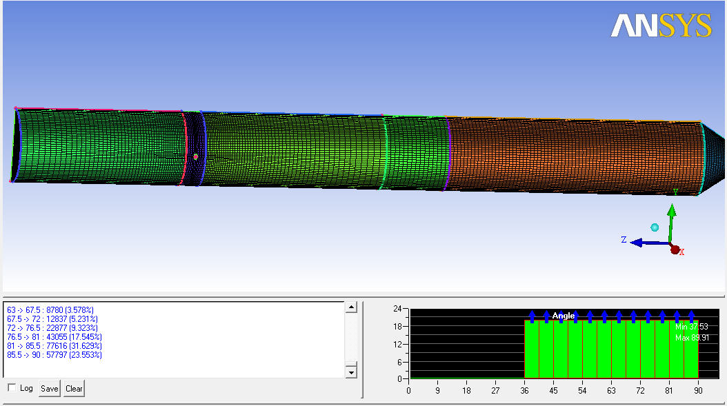

这是怎么回事啊?

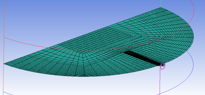

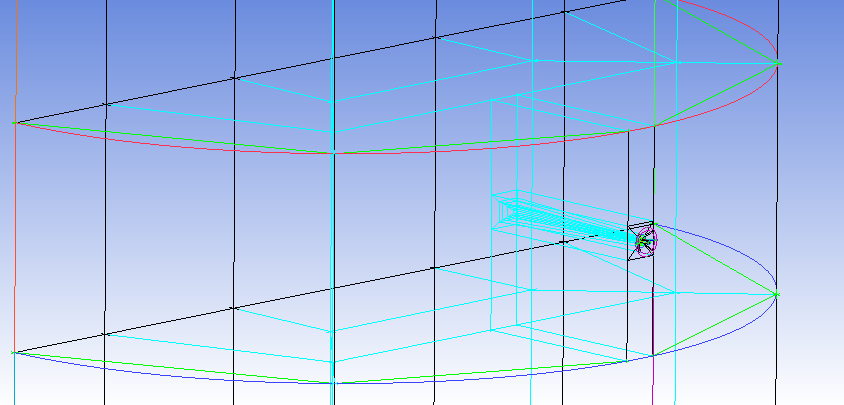

我把block打穿了,但是导入到fluent里面网格还是有点变形
 楼主| 发表于 2012-11-1 13:25:10 | 显示全部楼层

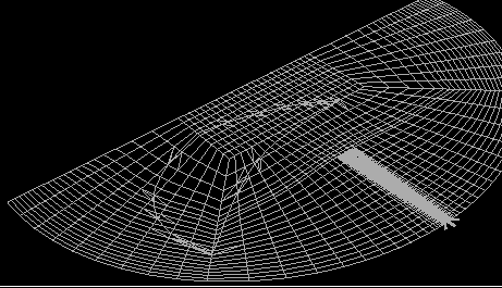

喷嘴处的网格有点变形,
fluent里面的面是我通过ISO-Surface造出来的
 楼主| 发表于 2012-11-2 15:00:36 | 显示全部楼层
是不是fluent里面接一个平面,看上面的网格情况就会这个样子啊?
发表于 2012-11-2 15:19:03 | 显示全部楼层

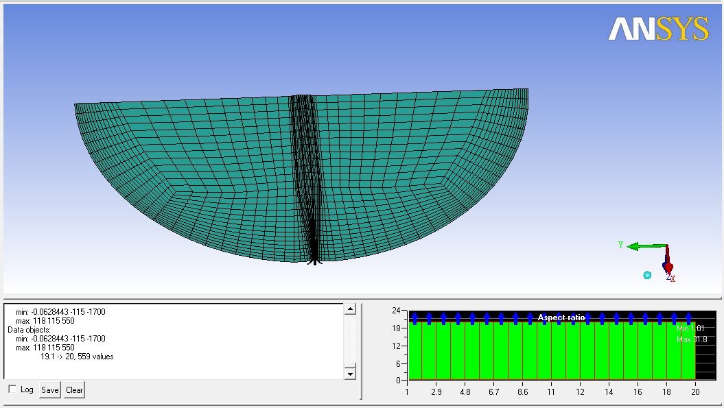

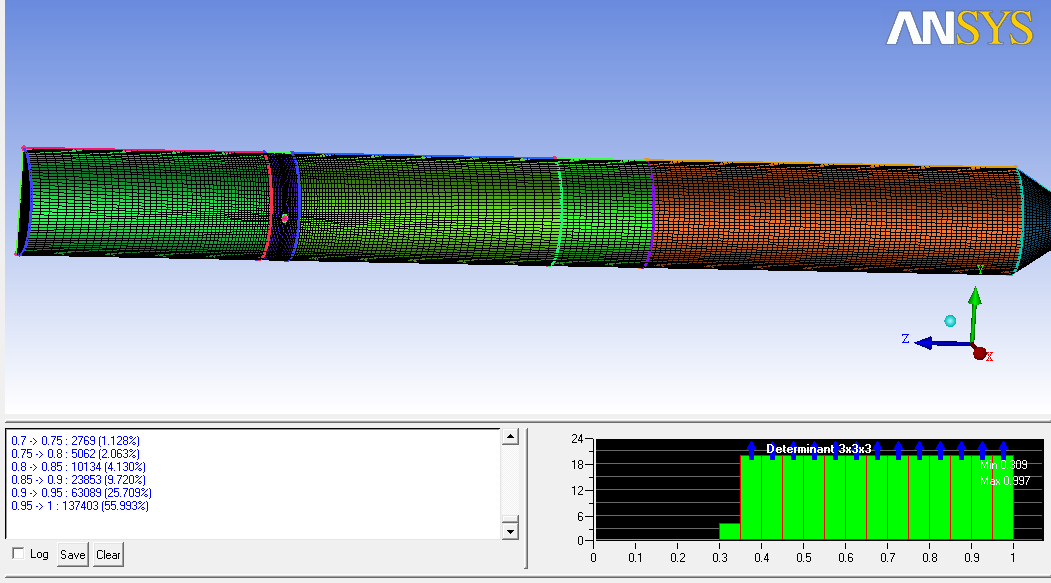

应该是你没关联好,网格乱掉了,没检查质量吗?
