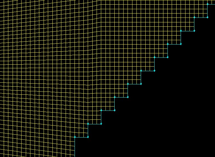

如图,针对类似的台阶边界,网格怎么样划分比较合理呢,我这样可以吗?求高手指导!!!(台阶边界是研究对象)

不行,完全忽略了附面层的影响!

那应该是怎样的?从右到左逐渐增大吗?三角形网格好还是四边形呢?

在那些边界层上先画边界层网格,然后再画面网格,这样就能很好的考虑到边界层,在右边边界那使用三角形网格假如数量多的话也适合,但是没边界层网格好
