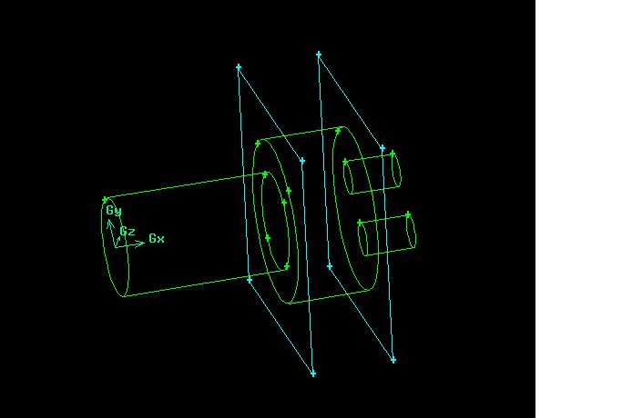

做了个简单的模型,如下图1所示,新建两个平面分割体成4个小圆柱体,然后利用COOPER划分每个圆柱体,左右两端的都可以划分,但中间的圆柱体之划分后却出现了图2所示的情况,即只划分了一个面,而且提示双向交叉的环形面没有被使用,是不是说中间的圆柱体不封闭啊?求高手解答

先对中间的体cooper,然后再对两边的体进行cooper,这样试试看
 楼主| 发表于 2012-10-19 19:57:24 | 显示全部楼层
回复 2# 5超7 的帖子
试过了,还是不行。分割后大小圆柱交界处是两个面,一个是小圆柱的端面,另一个是环形面,不知道怎么处理中间的体才能划分啊?

我画过,好像不能成功cooper,但是用interface是完全可以搞定的

你的意思就是网上所说的这个吗?即交界面重合部位有两个面,一个属于A,一个属于B,然后分别定义为interface(如名称为interface1和interface2),这两个面的网格不需要一致,然后到fluent里define/grid interface里将两个交界面create成一个
     那我划网格时还需要把体分成几块吗?因为设置interface是在划分网格以后的事呀
发表于 2012-10-20 09:19:15 | 显示全部楼层
原帖由 cumtlsf 于 2012-10-20 09:10 发表
你的意思就是网上所说的这个吗?即交界面重合部位有两个面,一个属于A,一个属于B,然后分别定义为interface(如名称为interface1和interface2),这两个面的网格不需要一致,然后到fluent里define/grid interface里将两 ...
是的。你在中间的圆柱体里面再切一刀,切的时候,不要选中conneted,默认的情况是选中的,这样就可以切出两个重合的面。用interface就可以cooper了,对于这两个重合的面,节点的数量不要相差太大!

用interface就可以cooper是什么意思,是先设置interface再划分网格?中间圆柱体上总是存在环形面,没法COOPER

我也不是很清楚,用gambit的话,cooper不出来,用ICEM的话,block也不是很好切
