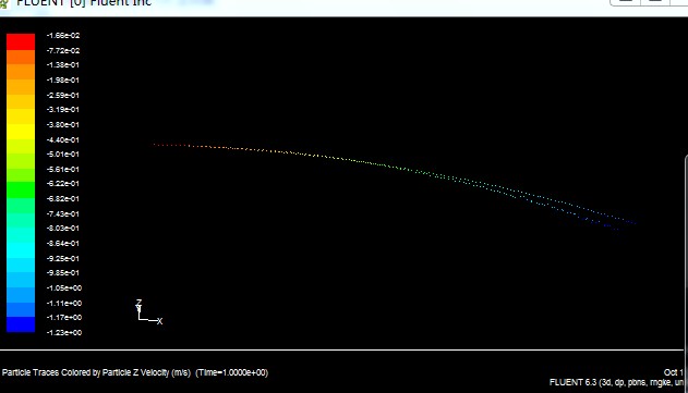

用DPM模型是这样的,一大一小两种粒径的颗粒,以相同的初速度在一定的流场中运动,流场是由左至右运动的气体,当颗粒运动一定距离以后气体速度减小几近于零。重力加速度设定为-9.81,颗粒认为是球形,结果出来如图,反而小粒径的颗粒先开始下降,这种结果与实际情况不符吧???那问题应该出在什么地方了???

这个不一定吧,你觉得是相同速度飞出的羽毛球飞得远,还是网球飞得远?
初始速度一样,初始动量不同,滴径不同的话,阻力也不同。
你再根据运动轨迹分析一下不同时刻的水平速度矢量,可能和你之前想得结果不一样
