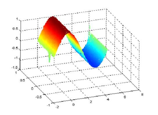

我用Nodal DG书里的程序编了一个二维的很简单的程序,方程是u_t+u_x=0,但是在边界处出现了一些问题。希望大神可以帮一下啦。从图中可以很清楚的看到在结果中,入口和出口都有很大的误差,而在内部没有。程序是matlab的。

 楼主| 发表于 2012-10-13 20:37:39 | 显示全部楼层
回复 1# fei104011320 的帖子
忘了把图片发上去了...
发表于 2012-10-14 16:07:31 | 显示全部楼层
我写了一个一维的,也有同样的问题,能交流一下吗?
发表于 2012-10-14 16:10:50 | 显示全部楼层
我的是一维的Euler方程,捕捉激波的那个,也是边界的地方出现问题。你看的是《交点间断Galerkin方法:算法、分析和应用》这本书吗?能请教你一些问题吗?
 楼主| 发表于 2012-10-14 19:39:34 | 显示全部楼层
嗯,看得是《交点间断Galerkin方法:算法、分析和应用》。不过,我也是新手啊。如果有什么问题,大家一起拿出来交流下,说不定能学到更多东西。呵呵

发表于 2013-4-9 21:32:32 | 显示全部楼层
回复 11# fei104011320 的帖子
求助大虾。间断有限元边界怎么处理。比如已知部分边界值的那种情况,需要删除矩阵的对应行列吗?连续的需要删,间断的边界处理,是不是已经在边界积分项体现出来了
发表于 2013-4-12 11:18:51 | 显示全部楼层
回复 7# fei104011320 的帖子
我也在看这本书,想请教个问题:
我再改动一维Euler方程的基础上想解一维的NS方程,再加入边界条件和初始条件以及正弦激励后,得到的结果出现了很多冲击波且没有收敛迹象,出现这种现象可能会因为什么原因呢?
求大神指点~~
