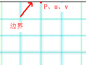

结构同位网格的边界可不可以不是界面速度?
文献里都把“边界速度”放在网格的边界,可不可以把P、u、v变量直接放在边界,感觉这样方便些。
但是不知道会不会引发其他问题,以及边界条件的调整。

应该可以吧,但是那样采用的网格点取法就变了。当前的商用模拟软件如FLUENT都采取块中心法来标记网格与存储数据,阁下提到的是点中心法,在完全由自己建模画网格的工作中,这种方法应用也很多。

真是谢谢了,是以前自己考虑不清楚给弄混了。现在已经按照标准的方法解决了,不过另外一种方法其实,我发现也不简单
