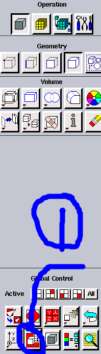

发表于 2012-10-13 16:41:19 | 显示全部楼层

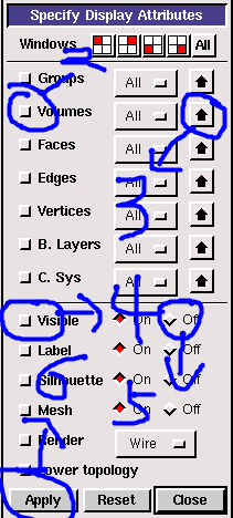

选1
发表于 2012-10-13 16:41:59 | 显示全部楼层
然后出现这个界面   选2     然后3      点开3后   选择除了你要保留的体意外所有的体   然后点4     5       6
完事儿

 楼主| 发表于 2012-10-14 11:39:37 | 显示全部楼层
回复 6# hcl123love 的帖子
非常感谢
