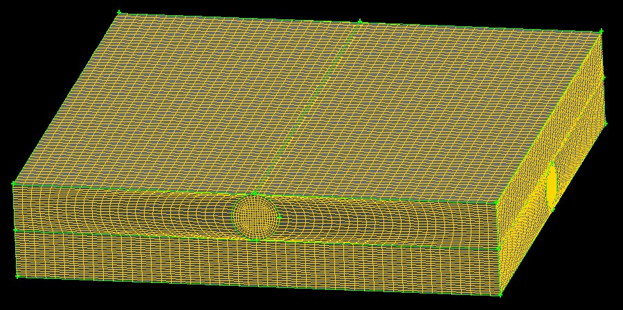

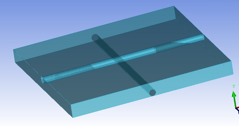

研究了个把月也没有找到方法,求助各位高人,需要对一个包括圆柱曲面与平面相切,圆柱曲面彼此相切(形成切点,不是切线)的三维结构进行网格划分,但良久无方,特来寻求理论指导(附上igs文件):

你就中间来一刀就哦了  之后分别画圆柱体网格 在cooper就行了  我给你传个gambit的dbs。

实在太感谢您了,很有指导意义,我试试
