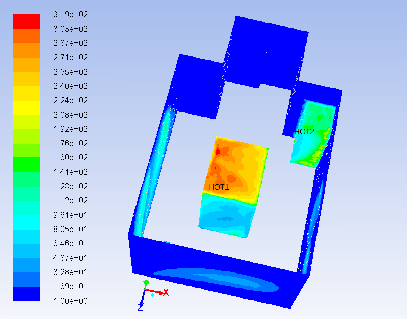

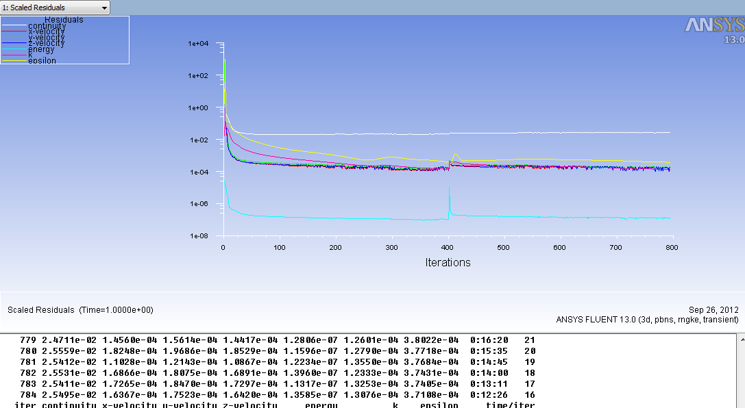

小弟在跑一個 冷房的模擬 兩面有兩個熱源 但怎麼試都不對 也不會收斂 懇請各位大師幫忙 看看小弟哪錯誤了
使用 非穩態 分析
冷房大小 3.5x2.5x5m
模型使用:energy  k-epsilon(RNG)
邊界:
入口velocity-inlet 6m/s
出口outlet-vent
hot1 390w/m^2
hot2 483w/m^2
solution:
simple
LEAST SQUARES CELL BASED
First order Upwind
TIME STEP SIZE:0.5
Number of time steps:500
Max Iterations:400
