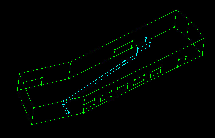

模型如下:在房间内部有一条隔板,不高,位于流场中。不知道怎么把这条隔板跟整体计算区域关联起来?因为我对整个体画网格的时候,这条隔板上没有网格。请教如何处理这种情况?

用这个面切体,然后将这个隔板在边界条件上定义为wall

方法好使,已解决,非常感谢!
