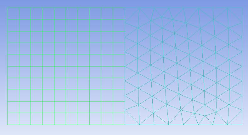

发表于 2012-9-25 11:48:24 | 显示全部楼层 |阅读模式
在icem cfd中二维block结构网格和二维的三角形非结构网格怎么在公共边上合并节点啊?跪求论坛里面的大神帮忙啊!

发表于 2012-9-26 21:44:54 | 显示全部楼层
http://www.tudou.com/programs/view/gR6zk0h_u3A/
可参考以上视频,是流沙兄的,关于混合网格的,里头涉及到网格节点对齐方法!
发表于 2012-9-26 21:56:41 | 显示全部楼层
edit mesh里面就有合并节点啊
 楼主| 发表于 2012-9-26 22:27:59 | 显示全部楼层
回复 4# csuperfect 的帖子
谢谢版主啊,不过这个例子针对三维的网格。二维的找不到merge element选项。
 楼主| 发表于 2012-9-26 22:28:50 | 显示全部楼层
回复 5# 5超7 的帖子
那个合并节点在二维的情况下用不了啊
 楼主| 发表于 2012-9-27 14:01:01 | 显示全部楼层
Selecting elements: element
Cancel.
This function only works with volume meshes
在二维情况下会有以上提示。做不了。版主有时间的话,帮忙想想怎么做。
 楼主| 发表于 2012-9-27 14:02:05 | 显示全部楼层
回复 5# 5超7 的帖子
Cancel.
二维的情况下有以上提示。您有时间的话,帮忙想想该怎么做。感激不尽啊!
