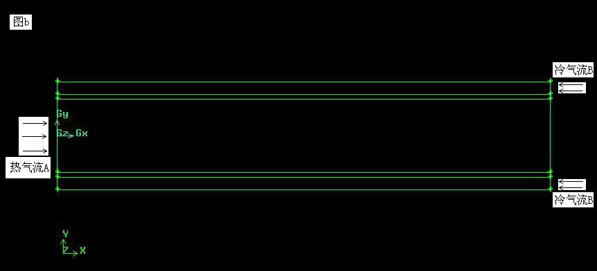

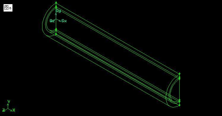

管壳式换热器,由于对称,取立体结构一半,立体图如图a所示,前视图如图b所示。换热器最左侧,即入口端面的圆心为零点坐标。利用Fluent软件流固耦合换热模拟方法,我可以求出内壁温度梯度分布,但是,怎么在理论公式上推导进行对比?以求出壁温与气流速度、温度的关系,非常感谢!
    参数设置如下:
    1、结构尺寸
    管长a=200 mm,管道内流域半径R1=15 mm,管壁厚度为2 mm,管道外环流域内径为R2=17 mm,外径为R3=22 mm(即壳体半径R3=22 mm)。
    2、材料属性
    (1)管道材料为SiO2玻璃材料,设密度ρ0=2500 kg/m3,比热Cp0=790 J/(kg•K),热导率λ0=0.75 W/(m•K);
    (2)热气流设置为T1=393K时的空气属性:ρ1=0.898 kg/m3,比热Cp1=1009.2 J/(kg•K),热导率λ1=0.0334 W/(m•K),粘度μ1=2.265e-5 kg/(m•s);
    (3)热气流设置为T2=298K时的空气属性:ρ2=1.185 kg/m3,比热Cp2=1006.43 J/(kg•K),热导率λ2=0.0262 W/(m•K),粘度μ2= 1.84e-5 kg/(m•s);
    3 、边界条件
    (1)为增强换热效果,管内流体与壳内流体为逆流方向;
    (2)左侧管道内流入热气流,温度T1=393K,速度为v1(约为0.01~0.2 m/s);
    (3)右侧环域内流入冷气流,温度T2=298K,速度为v2(约为0.01~0.2 m/s);
    (4)壳体壁的材料及厚度都没设置,设壳与外界环境绝热;
    (5)玻璃管左侧面和右侧面为绝热条件。

 楼主| 发表于 2012-9-25 10:40:20 | 显示全部楼层
麻烦各位关注,管壁温度怎么算?只理论计算轴向温度分布
谢谢
发表于 2012-10-14 16:04:38 | 显示全部楼层
改成一维,轴对称流
