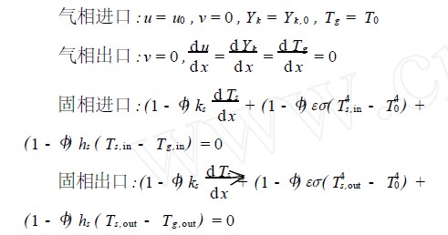

请问这样的边界条件该怎么样用udf编辑?以下是我对第二个边界编辑的程序,不知哪里错误?麻烦前辈指出。
# include "udf.h"
DEFINE_ADJUST(adjust1,domain)
Thread *t;
Thread *t0;
cell_t c;
cell_t c0;
face_t f;
begin_f_loop(f,t)
   if (BOUNDAY_FACE_THREAD_P(t))
   c0=F_C0(f,t);
   t0=TNREAD_T0(t);
   F_UDSI(f,t,1)=C_DUDX(c0,t0);
   F_UDSI(f,t,2)=C_YI_G(c0,t0,0)[0];
   F_UDSI(f,t,3)=C_T_G(c0,t0)[0];
  end_f_loop(f,t)
