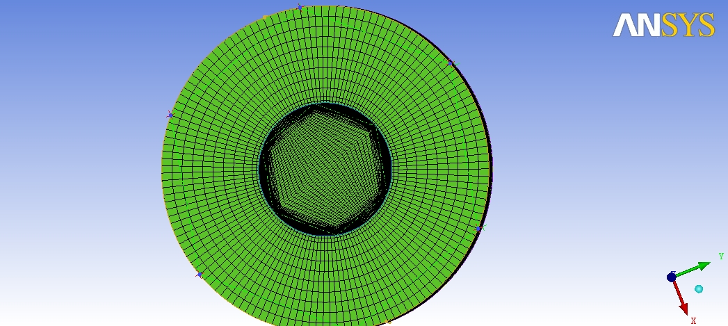

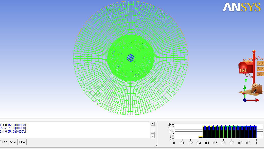

我用ICEM进行网格划分,网格划分和质量如下。模拟的情况是一个喷嘴,入口为速度入口,压力出口,选择模型为k-ε RNG模型,下部大圆柱的侧表面为出口,用fluent模拟,精度选择为10^-5,收敛,可是为什么中心部分基本对称,但射流场的外部会发生偏移呢?
有人说是因为网格不对称,可是我感觉网格对称性还可以啊。凌大版主也是做流体的,出来指导一下吧~~~~
 楼主| 发表于 2012-9-21 10:26:48 | 显示全部楼层
底面网格

 楼主| 发表于 2012-9-21 10:27:21 | 显示全部楼层
整体网格
发表于 2012-10-13 01:13:20 | 显示全部楼层
偏移一点应该也是正常的,建议你检查一下初场
