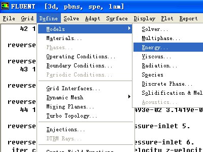

导入模型后,为何fluent中的species transport子项为灰色?打不开,请大家指教。谢谢!

 楼主| 发表于 2012-9-11 13:28:01 | 显示全部楼层
你指的能量方程是图片的energy吗?谢谢!

发表于 2012-9-11 14:44:30 | 显示全部楼层
湍流模型选了么?不选的话除了第一子项都是灰色的
 楼主| 发表于 2012-9-12 17:11:16 | 显示全部楼层
谢谢5楼的习惯孤单,现在打开了。
