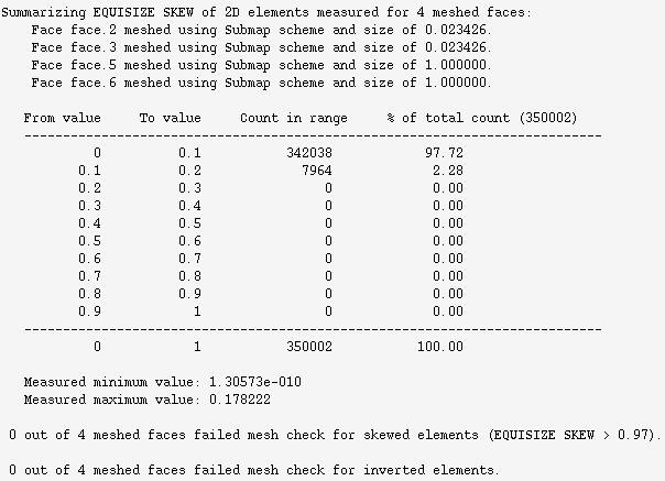

计算射流时,喷管及射流轴线附近的网格画的比别的地方密,用grid quality命令检查结果:Maximum cell squish = 3.93453e-001
Maximum 'aspect_ratio' = 5.34213e+001
请教各位这样的网格质量怎么样?

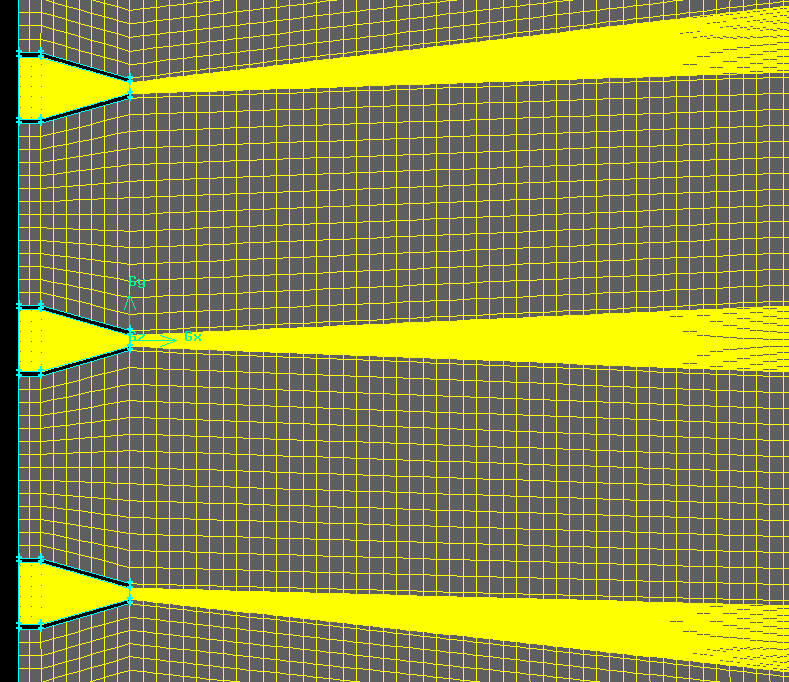

 楼主| 发表于 2012-9-4 15:40:12 | 显示全部楼层
回复 4# 5超7 的帖子
一直在改各种设置,但忽略了网格质量。
对网格已经进行了修改,感觉比以前的好一些,现在正在算,还没看到结果。。。
谢谢!
另外,上面的图是把喷管画在水域里面了,不知道直接画外面行不行?

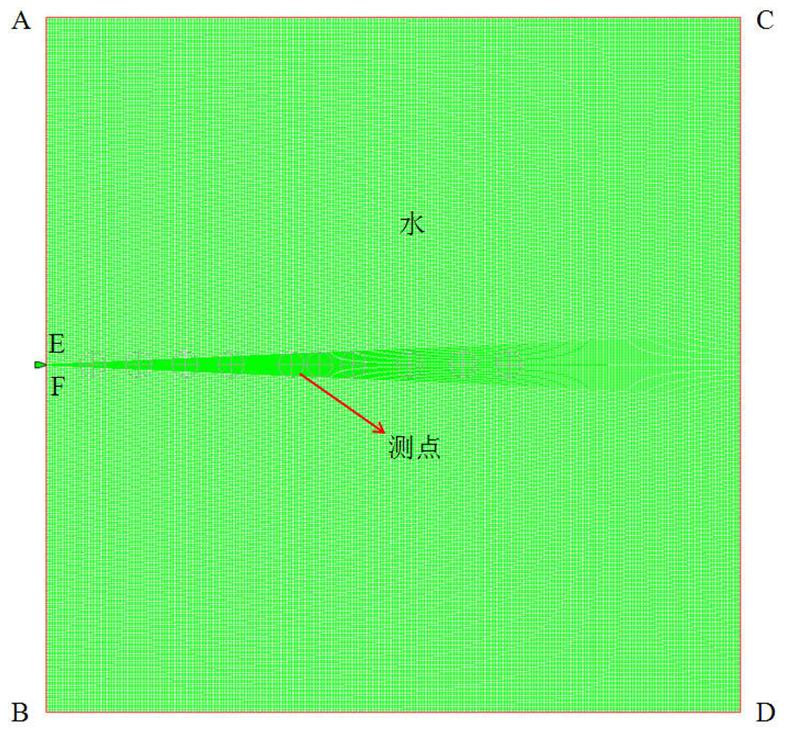

 楼主| 发表于 2012-9-4 17:06:06 | 显示全部楼层
回复 6# 5超7 的帖子
呵呵,偷了点懒,贴个图吧。EF左边那个是喷管,右边是水域
[ 本帖最后由 fluentbs2012 于 2012-9-4 17:08 编辑 ]
发表于 2012-9-4 20:30:13 | 显示全部楼层
原帖由 fluentbs2012 于 2012-9-4 17:06 发表
我认为可以,你把喷管探进去的话,虽然可以提高网格质量,但是同时对于长宽比的控制就比较困难了,你这样画的话,网格数量会下降,长宽比也会减小
 楼主| 发表于 2012-9-4 22:24:30 | 显示全部楼层
回复 8# 5超7 的帖子
这样做,网格是比较好画一些。
为了模拟无限水深,AE和BF以及水域的其他三个边设为压力出口,并且压力出口压力等效为一定深度的静水压力,这样做也合理吧?
