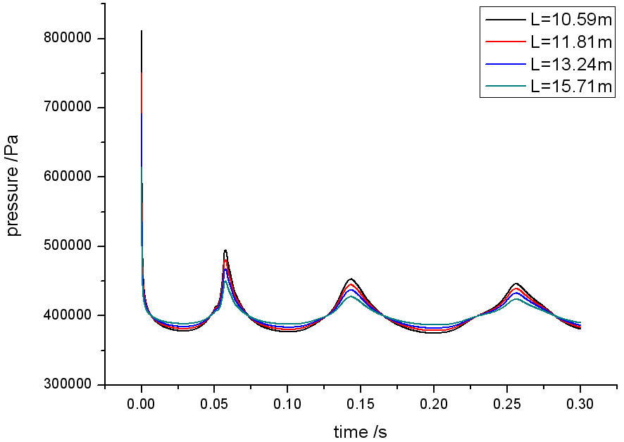

水下高压气体射流:
采用VOF多相流模型和标准k-ε两方程湍流模型,利用一阶隐式格式对时间项离散,压力与速度耦合采用PISO算法,压力项的离散采用PRESTO!方法,扩散项和对流项的离散采用一阶迎风格式,体积分数的离散采用QUICK格式。边界条件:速度入口,壁面边界和压力出口。
model.rar (210.76 KB, 下载次数: 127)
轴线测点压力历史
轴线测点压力历史

和以前发的帖子中计算结果有所不同
