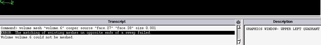

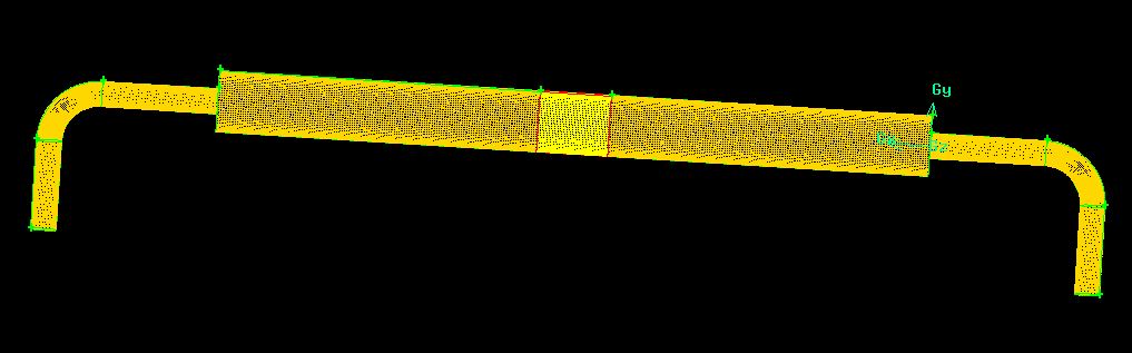

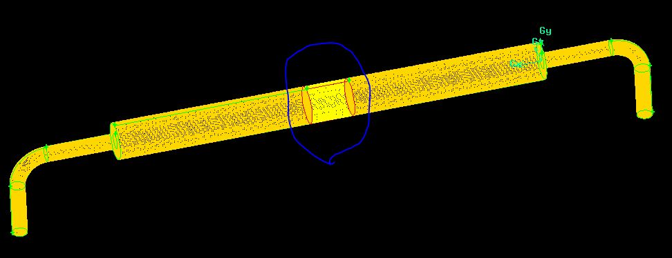

网格划分不成功,总是出问题,如图所示,两边用cooper,先对两边划分网格,再对中间部分划分网格,采用cooper总是出现问题

那是当然的啊。。。cooper的时候,两个源面只能一个生成网格,另一个源面是不能有网格的,那个是用来投影生成网格的啊!你这个模型要从左至右或者从右至左依次生成网格,cooper应该是可以搞定的

我之前是按照从左只有或从右至左来的,第一个和第二个体网格的划分没有问题,但第三个有问题,不能用cooper

把你的dbs文件传上来呗  光看俩截图多费劲儿
