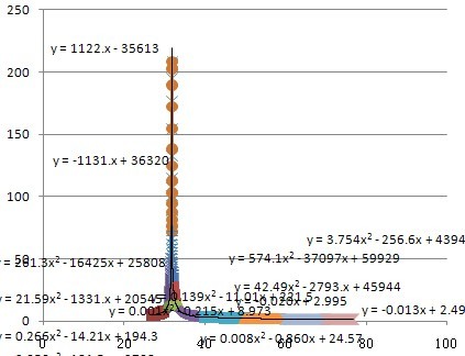

    我在fluent计算中定义物性的时候,定压比热容是随温度剧烈变化的,如图11:
    我打算用UDF编程嵌入到material面板里头,发现密度,黏度和导热系数都可以嵌入udf程序但比热容不能。
    后来又考虑放弃udf,使用piecewise-polynomial功能做分段的多项式函数,但是发现piecewise-polynomial功能中的分段函数最多只能分三段(右上角的range值最大为3),而我的比热容分段函数拟合了15段。如下:
   ( y为比热容,x为开尔文温度)

 楼主| 发表于 2012-8-26 18:28:11 | 显示全部楼层
图片虽然是叉号,但单击后仍然可以查看,发现实际上里头有个很尖锐的峰值
图片虽然是叉号,但单击后仍然可以查看,发现实际上里头有个很尖锐的峰值,因此不得不分段拟合。
