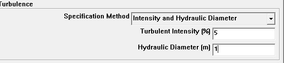

小弟做CO2气体从喷嘴往室内大空间喷出的模拟,在湍流设置那里,关于湍流强度I和水力直径的设置有点问题,由于CO2气体从喷嘴向外喷出,应该属于外部流动,没有管道直径d的数值,所以雷诺数貌似没法算,还是就利用喷嘴小孔的直径d来计算雷诺数呢?看了下网上有人说湍流强度默认5可以了,有人说因为是低湍流,所以设置成0.5,那么我想请问一下,这两个参数(I和水力直径)设置的数值对模拟的结果影响大吗?
请各位达人帮忙解答一下,最好详细一些,谢谢了~~

如果上游是没有充分发展的未受扰流动,则进口处可以使用低湍流强度。如果上游是充分发展的湍流,则进口处湍流强度可以达到几个百分点。如果管道中的流动是充分发展的湍流,则湍流强度可以用公式(8-2)计算得到,这个公式是从管流经验公式得到的:
btcancancan
btcancancan
96
发表于 2012-9-12 14:22:29
回复 5# btcancancan 的帖子
式中下标 H D是Hydraulic Diameter(水力直径)的意思,即(8-2)式中的雷诺数是
以水力直径为特征长度求出的。

不是在管道中的流动,只是气体从喷嘴喷出后无干扰流动,应该像你说的达到几个百分点吧。水力直径难道就是喷嘴小孔的直径?貌似太小了不太对
