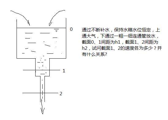

小弟,最近中暑了,想请教各位大侠如下
问题:一不断补水的恒水位水箱,上通大气,下由一粗一细两联通管放水,是求取下降管中截面1、2处的速度,具体参见附图。
先谢谢了

发表于 2012-8-18 21:15:47
出水口的位置在哪里?

发表于 2012-8-19 08:49:19
回复 2# 通流 的帖子
那就定在距截面2下h处,如何?

发表于 2012-8-19 09:07:29
要知道,这个出口的位置是很重要的。用一下伯努利,你就明白了。你可以忽略管道中的损失。

发表于 2012-8-20 09:03:44
h1和h2的数值,与你要求的u有关,这个可以自己代入伯努利方程去估算一下。

发表于 2012-8-21 08:13:44
问题已解决,谢谢版主和浪子哥 的答复。
应该是伯努利方程只能给出水箱液面和管道出口的关系式,进而求出出口速度,在用质量守恒式求取截面1和2的速度。而突然想到的直接用伯努利方程解出截面1的速度是错误的,应为截面1的压强不可知。
