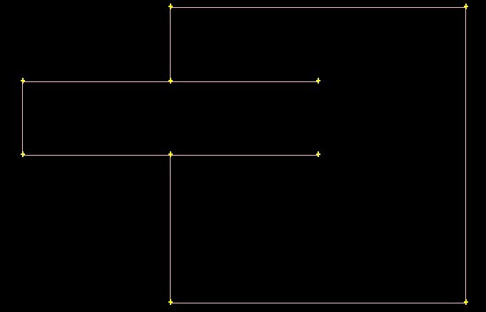

像这样的图该怎么画网格啊?不能生成face啊???
[ 本帖最后由 Tommy003 于 2012-8-16 17:21 编辑 ]
发表于 2012-8-16 17:59:40 | 显示全部楼层
你加几条线生成face不就可以了?
定义边界条件的时候不要对加入的线进行定义不久好了?
发表于 2012-8-17 10:43:11 | 显示全部楼层
回复 1# Tommy003 的帖子
用icem做的比较快 内壁关联上就可以
http://www.cfluid.com/bbs/redirect.php?tid=116406&goto=lastpost#lastpost
[ 本帖最后由 小七工作室 于 2012-8-17 10:44 编辑 ]
发表于 2012-8-17 13:47:42 | 显示全部楼层
回复 3# 小七工作室 的帖子
不敢认同,单就这个网格,gambit做的绝对比icem快。
发表于 2012-8-17 17:03:14 | 显示全部楼层
回复 4# 浪子轻狂 的帖子
建模都差不多,icem切四五块就可以了 感觉不会耗费多少工夫
