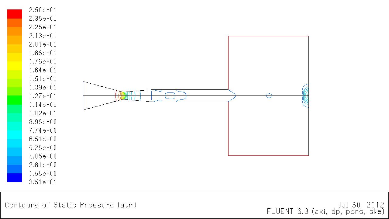

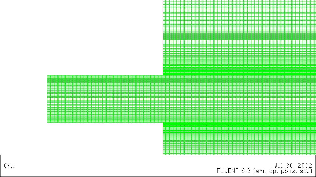

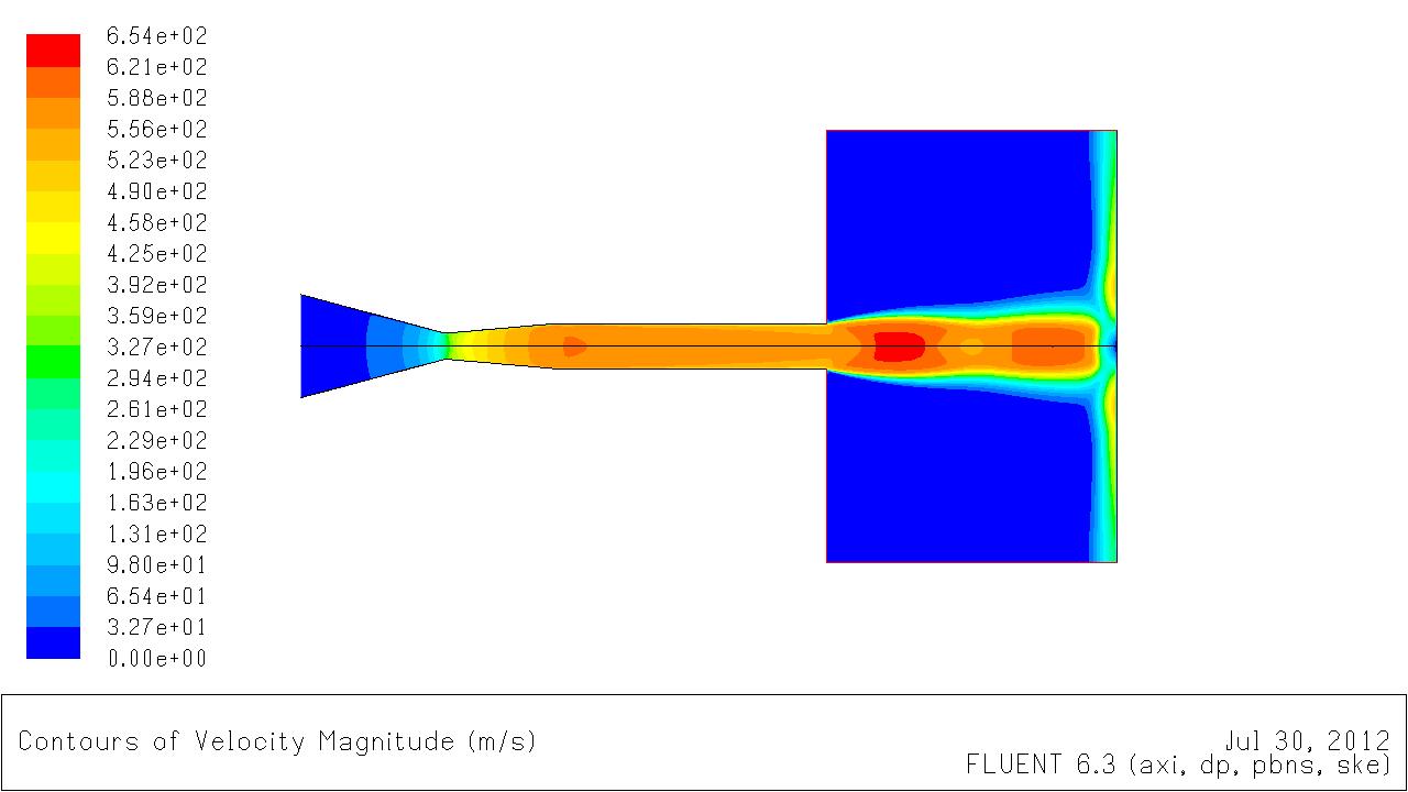

最近花了很多时间用fluent模拟拉瓦管,但是模拟的结果跟许多论文上的都不是一样的,现在来论坛上问问大家我模拟的对不对,有不对的地方希望大家能提出,我会虚心修改的 下面是模拟图以及cas和data文件

流场速度云图
流场速度云图
压力等值线图
压力等值线图
网格图,近壁处加密
网格图,近壁处加密

右边是壁面还是出口?

 楼主| 发表于 2012-8-4 22:09:55 | 显示全部楼层
回复 4# 沈沉 的帖子
右边是wall的边界 ,我上传了data和cas 拜托帮我看看哪里要修改的吗 万分感谢了

射流区域会不会 不够大啊
发表于 2012-8-9 22:51:20 | 显示全部楼层
看不出结果有什么问题。

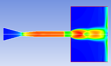

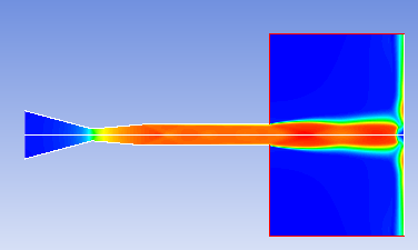

发表于 2012-8-10 09:08:34 | 显示全部楼层
我发现用ke和ke rng 算出来的结果不一样
发表于 2012-8-10 09:20:32 | 显示全部楼层
怎么个不一样?

残差设10e-4
都达到收敛了

发表于 2012-11-29 02:22:49 | 显示全部楼层
超音速时,流场可能对背压很敏感。试试不同的背压。有时候,很小的压力变化就会得到你希望的流场。
