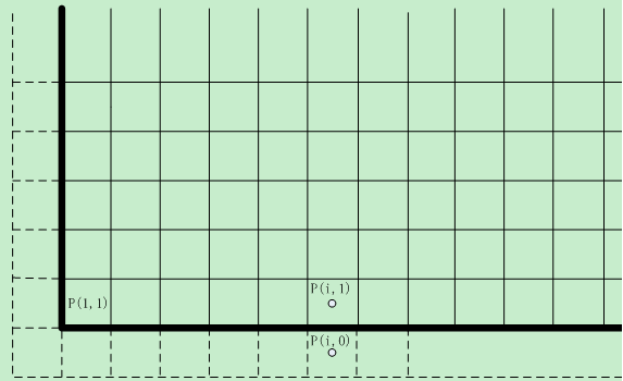

有时,在处理组分输运方程时,入口边界处需要考虑组分扩散边界条件。
本人在编程时,遇到该问题,不知道如何处理该边界条件。
具体情况如附件所示,图2为组分边界条件,图1为计算域网格(假设竖直方面为x方向)。
计算域为均匀的交错网格,粗实现表示边界,标量P(组分X等)储存在面心.
In some cases, you may wish to include only the convective transport of mixture fraction through the inlets of your domain. You can do this by disabling inlet mixture-fraction diffusion. By default, FLUENT includes the diffusion flux of mixture fraction at inlets.
