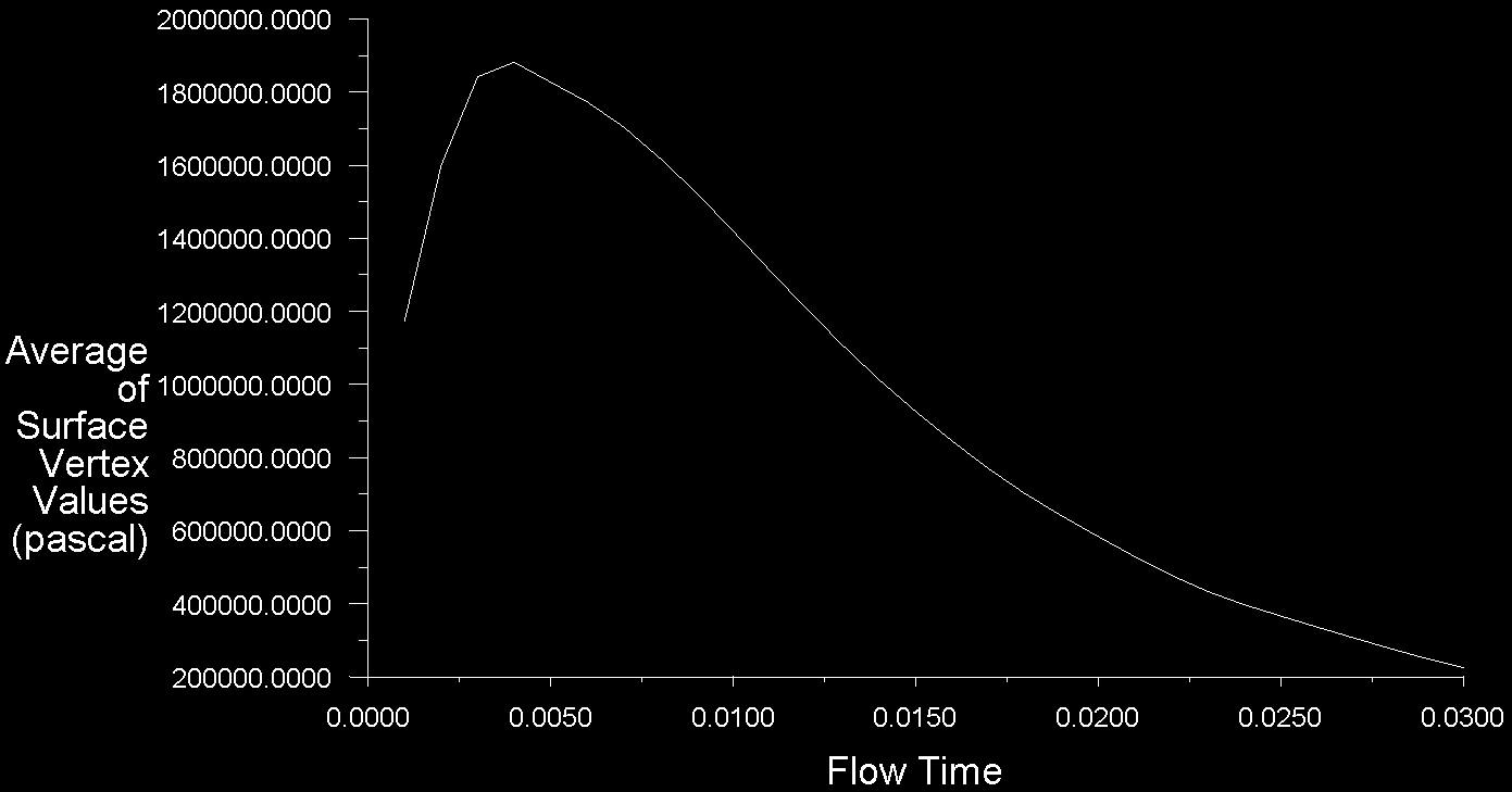

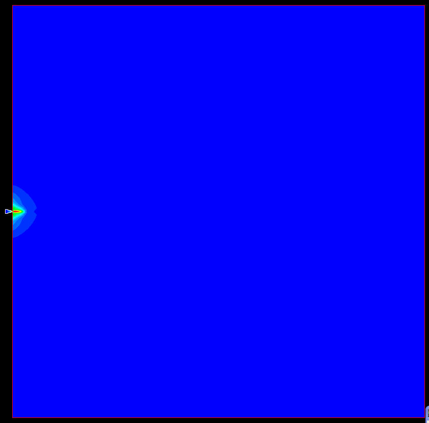

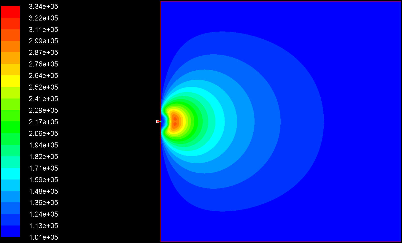

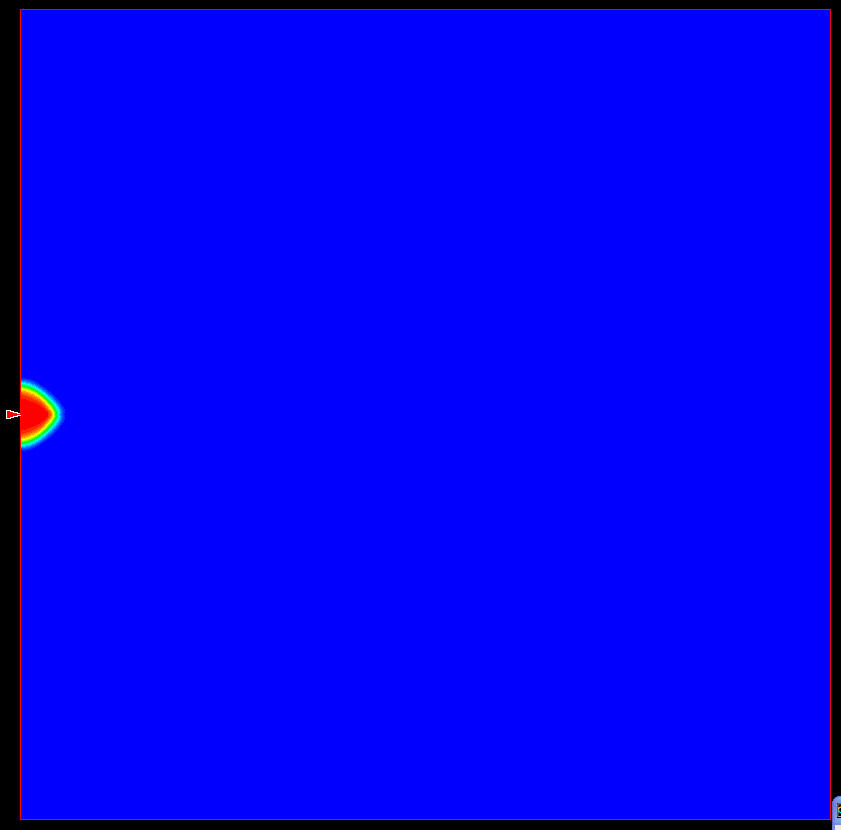

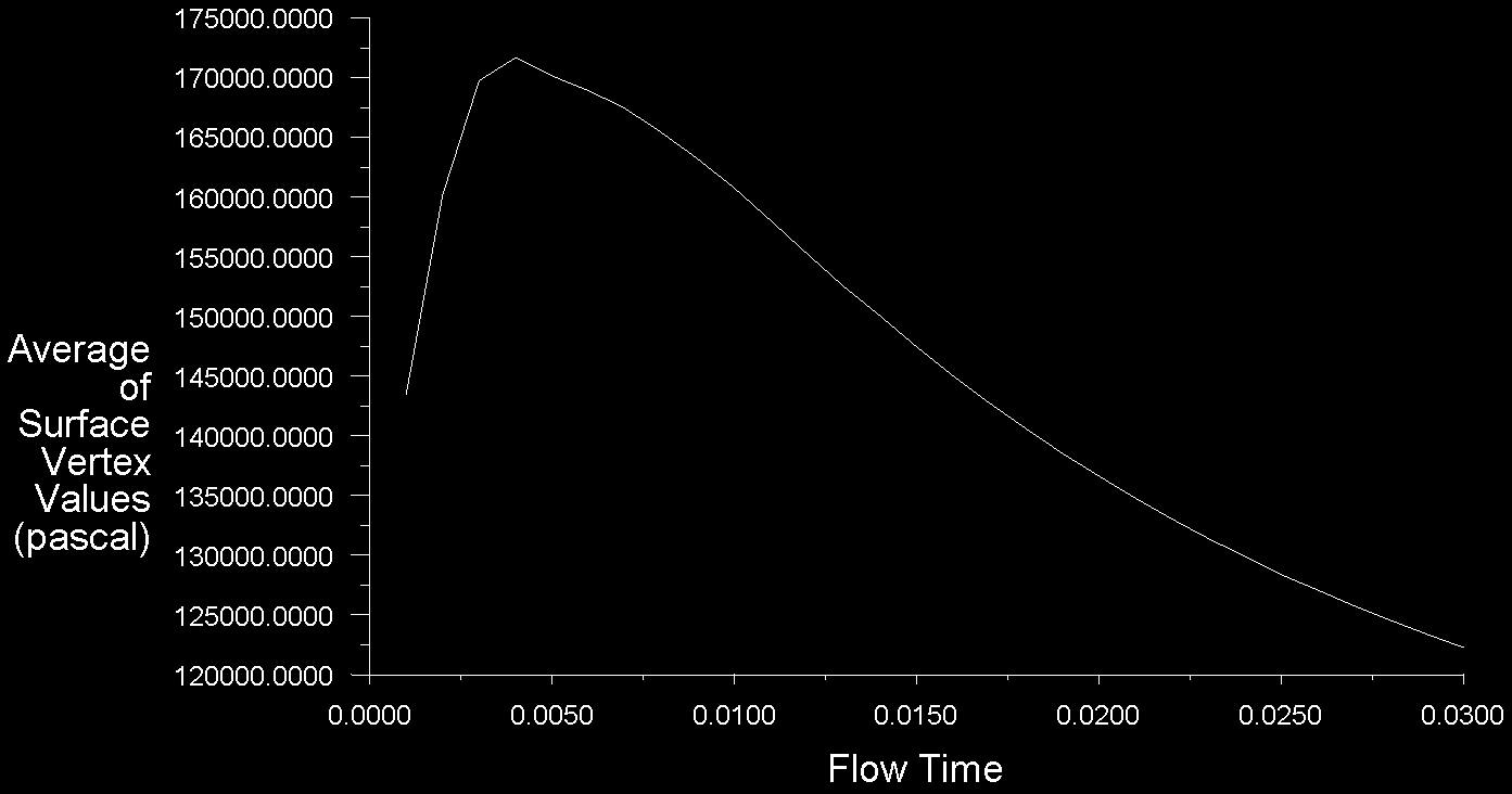

VOF,K-E,模拟高压气体20MPa向水中喷射,观测流场压力、速度和两相分布。附件是cas文件和dat文件和一些计算结果(还没算完),欢迎大家讨论。
[ 本帖最后由 fluentbs2012 于 2012-8-21 07:01 编辑 ]
压力
压力
距喷口1m处压力
距喷口1m处压力
距喷口15m处压力
距喷口15m处压力
速度
速度
两相分布
两相分布

 楼主| 发表于 2012-7-28 09:02:07 | 显示全部楼层
我不是学流体的,最近只是用一下,感觉这是流体计算中一个很典型的问题,请各位流体专家多讨论啊

回复 4# xrs333 的帖子
版主大人好!我在做一个高压气体向水中喷射的计算,主要目的是想观测水中冲击波的压力。用上面的cas文件计算,当高压气体压力是20MPa时,可以计算,最终各测点的压力稳定在大气压附近。可是为什么高压气体压力是200MPa时,就出现不收敛?请斑竹帮忙看看是哪方面的问题?谢谢

回复 6# xrs333 的帖子
问题是,当气体初始压力较小时,按照上面的模型可以计算,但是压力增大后,就会出现vof发散、动量发散。。。等问题。改来改去,还是不行。想请教您能否帮忙看看cas文件的设置,有问题吗?谢谢

既然只喜欢看,那就让问题依然存在吧
也不是说问题困难就不去碰它,只是解释一下为什么很多人只看不说的原因。水下射流涉及到的物理问题还是很多的,在高压时计算发散的可能原因很多,即可能是物理上扰动太强,需要适当调整松弛因子等系数,也可能是求解器本身稳定性不好。如果原因是后者,则不妨换个求解器再试试。
发表于 2012-8-4 14:02:16 | 显示全部楼层
另外计算中采用的物理模型,比如VOF模型,是否合适也是个问题。VOF主要用于计算带自由面的两相流,但水下射流在界面上失稳、破碎,界面本身出现很大的畸变,并形成很多小气泡。这种现象在理论上仍然可以用VOF来模拟,但实际计算过程中是否仍然可行值得探讨。希望看到你进一步的工作成果。
