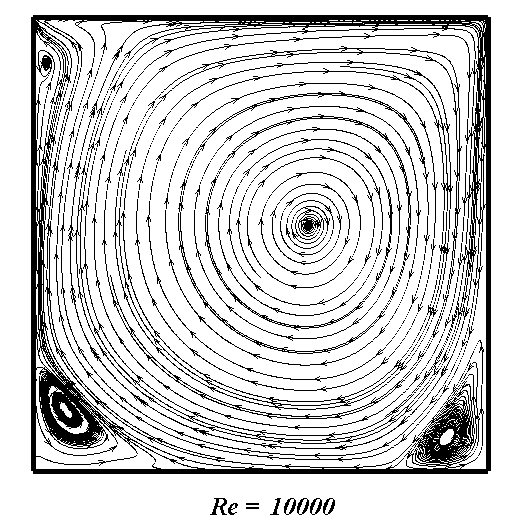

 楼主| 发表于 2012-8-25 12:40:53 | 显示全部楼层
通过加速收敛技术改进,收敛速度和计算精度已有较大改观,发一张计算结果给自己庆祝一下,呵呵
[ 本帖最后由 lwd1981 于 2012-8-25 04:43 编辑 ]
