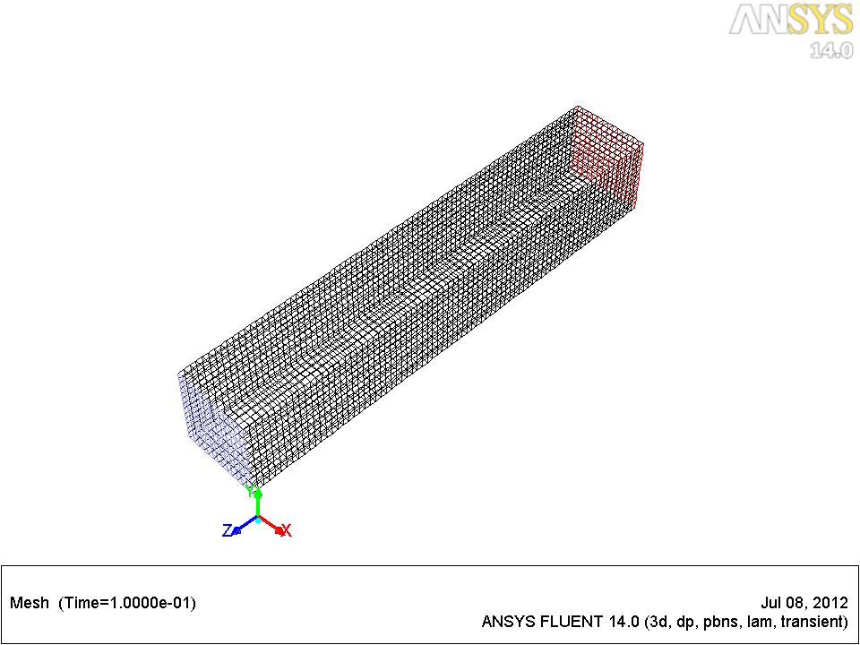

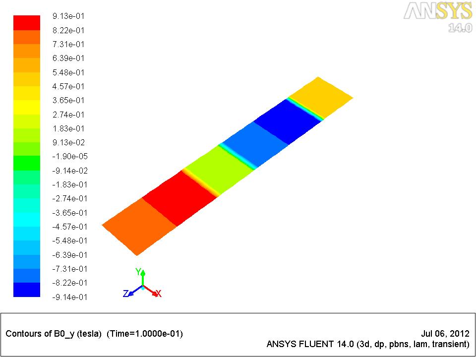

小弟想用udf的形式给MHD模块中外部磁场赋值,赋值的效果想跟自带的MHD模块一样,结果计算的时候发现,外部磁场赋值成功了,计算的时候却发散了
我计算的问题是磁流体泵;变化的磁场驱动流体运动。
我的udf:

现在主要的问题是:计算几步后就会发散,发现感应磁场不正确,外部磁场是我想要的,
