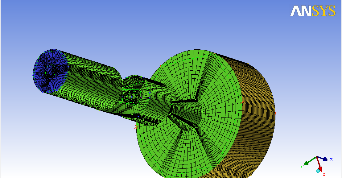

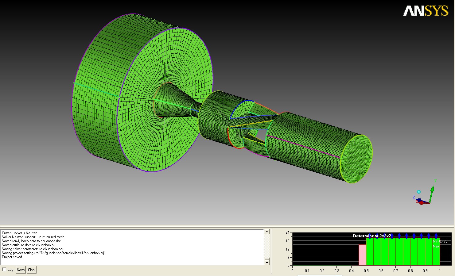

我是一个ICEM初学者,这个模型对我来说挺难的,所以网格质量也不是很高,不过我在划分上也花费了一定心思,所以这个帖子就是给大家提供个随眼一看的价值,要是有高手能够帮我画出质量更高的,感激不尽。
另外,我在ICEM中有时候画出质量不错的网格,可是在fluent中却一直无法收敛,残差曲线在低值不断波动,一直不是很理解问题出在哪,在此顺便问一下,后面会整理下详细资料,到时候在求助~

 楼主| 发表于 2012-7-5 10:46:27 | 显示全部楼层
我画的网格
 楼主| 发表于 2012-7-5 10:48:29 | 显示全部楼层
我画的网格

 楼主| 发表于 2012-7-5 10:51:38 | 显示全部楼层
呃,网不好,发重了,这个是网格质量
发表于 2012-7-5 11:00:35 | 显示全部楼层
 楼主| 发表于 2012-7-5 11:28:33 | 显示全部楼层
回复 9# 5超7 的帖子
什么意思呀?我是实在不知道中间的旋转部分怎么画了,才这样做的
发表于 2012-7-6 14:44:15 | 显示全部楼层
网格
没事试了一试
 楼主| 发表于 2012-7-6 15:59:56 | 显示全部楼层
回复 11# 圣灵飞雪 的帖子
能传下文件让我看看你是怎么画的?或者给我教我一下思路也行
发表于 2012-7-8 16:36:43 | 显示全部楼层
网格
附件是block文件,自己再调一调吧!
