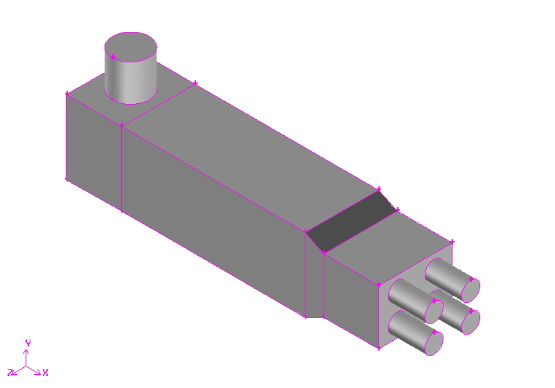

请教大家一个问题,我做的是多空介质传热问题。
问题描述;大概是一个长方体区域设置成多空介质,有空气流过。
多空介质设置1300K,空气300K,流过多孔区的空气被加热。问下各位,那个洞孔区的温度怎么设置,还有如果多空区是300,气体是1300K,又该怎么做呢,
本人急求,谢谢大家了。
328129748@qq.com 如果哪位有个好的例证能给我发个那真是更感激了

发表于 2012-7-3 22:24:03 | 显示全部楼层
回复 1# tb328129748 的帖子
设置源项试试

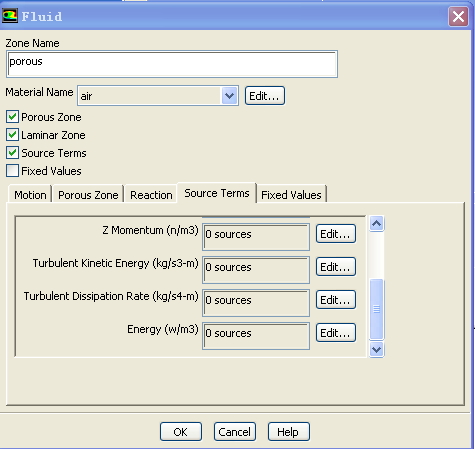

 楼主| 发表于 2012-7-5 08:51:23 | 显示全部楼层
回复 4# 飞翔鸟 的帖子
那大侠有什么好点的例子么 给我发个 谢谢 还有我把设置源项的那个截图发上来了 你们帮指点下么 那个是设置换热的项  毕业设计 有点急  谢谢饿了
发表于 2012-7-5 09:50:58 | 显示全部楼层
回复 7# tb328129748 的帖子
如果你要模拟多空介质的换热效果,源项的方法就算了,不能说明任何问题;如果你只是想把一定的热量加进去,主要关注的是流场,源项是可以考虑的。
energy中加能量源项。计算出多空介质和空气的热交换量,除以多空介质的体积,就是源项的大小。如果是加热,用正值,空气被降温用负值。

发表于 2012-7-5 11:05:11 | 显示全部楼层
回复 9# 5超7 的帖子
常量源项不需要UDF。

 楼主| 发表于 2012-7-18 15:00:08 | 显示全部楼层
回复 10# 飞翔鸟 的帖子
朋友 你好 我想问下 在源项中编写UDF能设置多孔介质的温度么~
