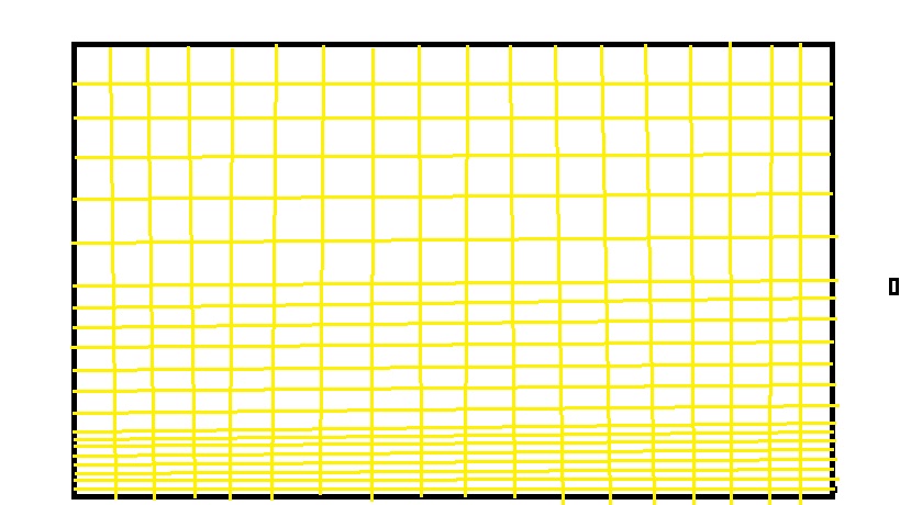

怎样才能画出这种一端网格边长很短比如0.1,中间部分一段网格边长为1,另一端网格边长为10的网格呢?
谢谢1~8楼朋友的回答和帮助,我试着用边界层画,但是生成面网格的时候一直生成不了,出现各种错误。
所以又试着用分块划分的方法,网格可以生成了,但是左右两边被分成了3条边,设置边界类型的时候也要按照三条来设置,比如左边edge1是速度入口,但分块划分以后edge1被分成了edge2,edge3和edge4,我必须要设置edge2,edge3和edge4都为速度入口吗?这样的边界导入fluent里面,会默认成一个速度入口还是三个速度入口呢?
很急,在线等,谢谢各位~

边界层网格,设置一下

也可以分块划分

分块划分怎么操作啊? 分块以后,还能保证模型的完整性吗,比如“一条”边,类型wall,分开以后,还是“一条”以及类型是wall的边吗?

将四边的边界设置,边界内的设置成interface 或者直接不设置。

先划分边网咯设置一下比例就好了

边界层应该就可以了吧
