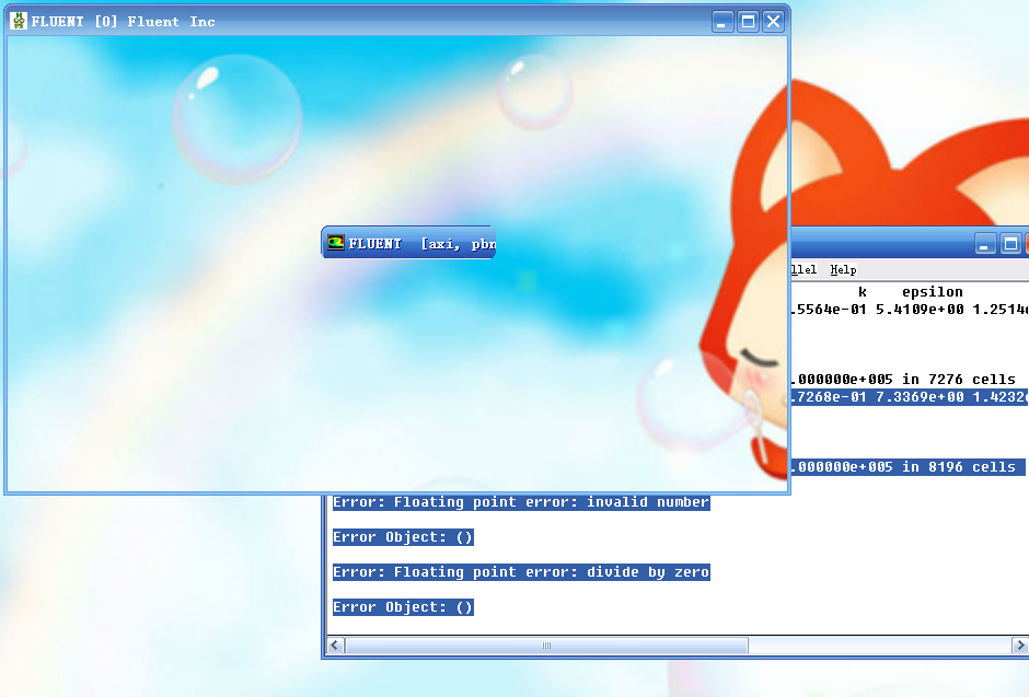

发表于 2012-6-28 16:17:04 | 显示全部楼层 |阅读模式
我学fluent不久,这是我按照书上案例做的,每一步都很认真,迭代1000次,到一百多次的时候就卡住了,同学说可能是划分网格出问题了,然后我用gambit重新划分网格,结果还是那样。并且显示这样的信息:
   112 5.1459e+07 2.5779e-01 4.5949e-01 3.3776e-03 6.7268e-01 7.3369e+00 1.4232e-02 4.5171e-02 4.0004e-03 4.8934e-03  0:01:56  888
reversed flow in 13 faces on pressure-outlet 6.
turbulent viscosity limited to viscosity ratio of 1.000000e+005 in 8196 cells
Error: Floating point error: invalid number
Error Object: ()
Error: Floating point error: divide by zero
Error Object: ()
我不太懂浮点啊 无效数据啊 是什么意思,请教下各位到底是哪儿出的问题啊?

发表于 2012-7-5 08:03:27 | 显示全部楼层
用双精度试试
发表于 2012-7-7 14:47:47 | 显示全部楼层
首先,检查网格,如果质量可以,看看单位,网格尺度不能太大
第二,检查湍流设定参数,如果总是发散,可以调小迭代系数,或者换一种壁面方程或者湍流模式试试

回复 2# zhaotian 的帖子
解决了,谢谢哦
 楼主| 发表于 2012-7-11 15:34:44 | 显示全部楼层
回复 3# samcool 的帖子
解决了,谢谢哦      但是请问下,网格尺度不能太大是什么意思呀?是不是划分网格的时候,有一个interval size不能设置太大值啊?
