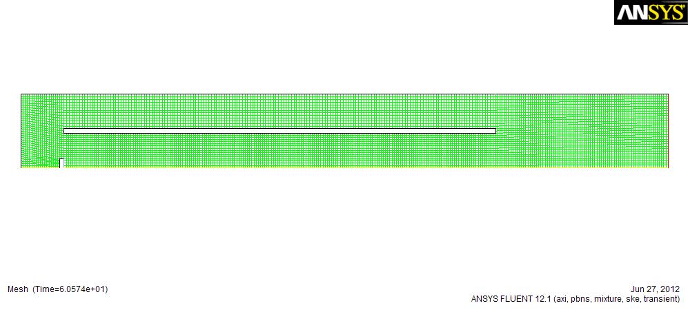

如图所示的一个2d简化环流反应器模型(85x750 mm)。气体从下方进入,上方溢出;采用速度入口边界条件,上方采用压力出口边界条件;使用非稳态算法(步长0.001s);计算开始前patch液面(600 mm)稍高于导流筒(550 mm)。计算开始后,液面持续缓慢上升,计算到70s时,液面已经到达出口了,不符合实际情况啊。
请教下各位大侠,是不是哪里设置有问题?
应该如何调整?

加上重力了吗?

重力已经考虑了,沿x轴负方向~

为什么不符合实际情况啊?
你初场就让它快充满水了啊。

实际实验过程中,这种反应器的气含率也就5%左右,按理说不会溢出的...
