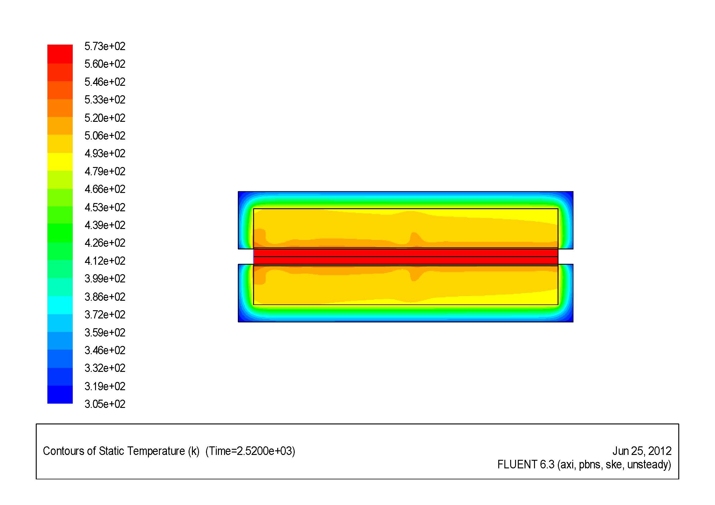

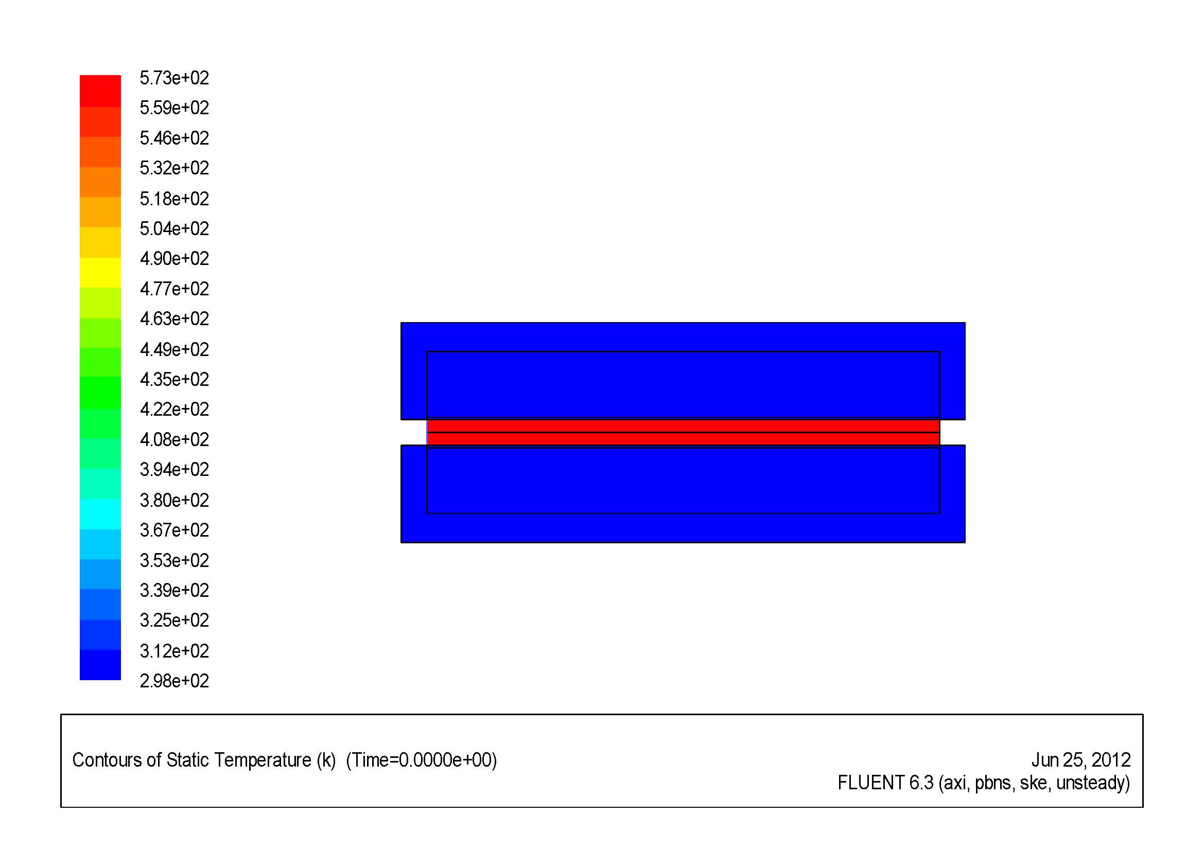

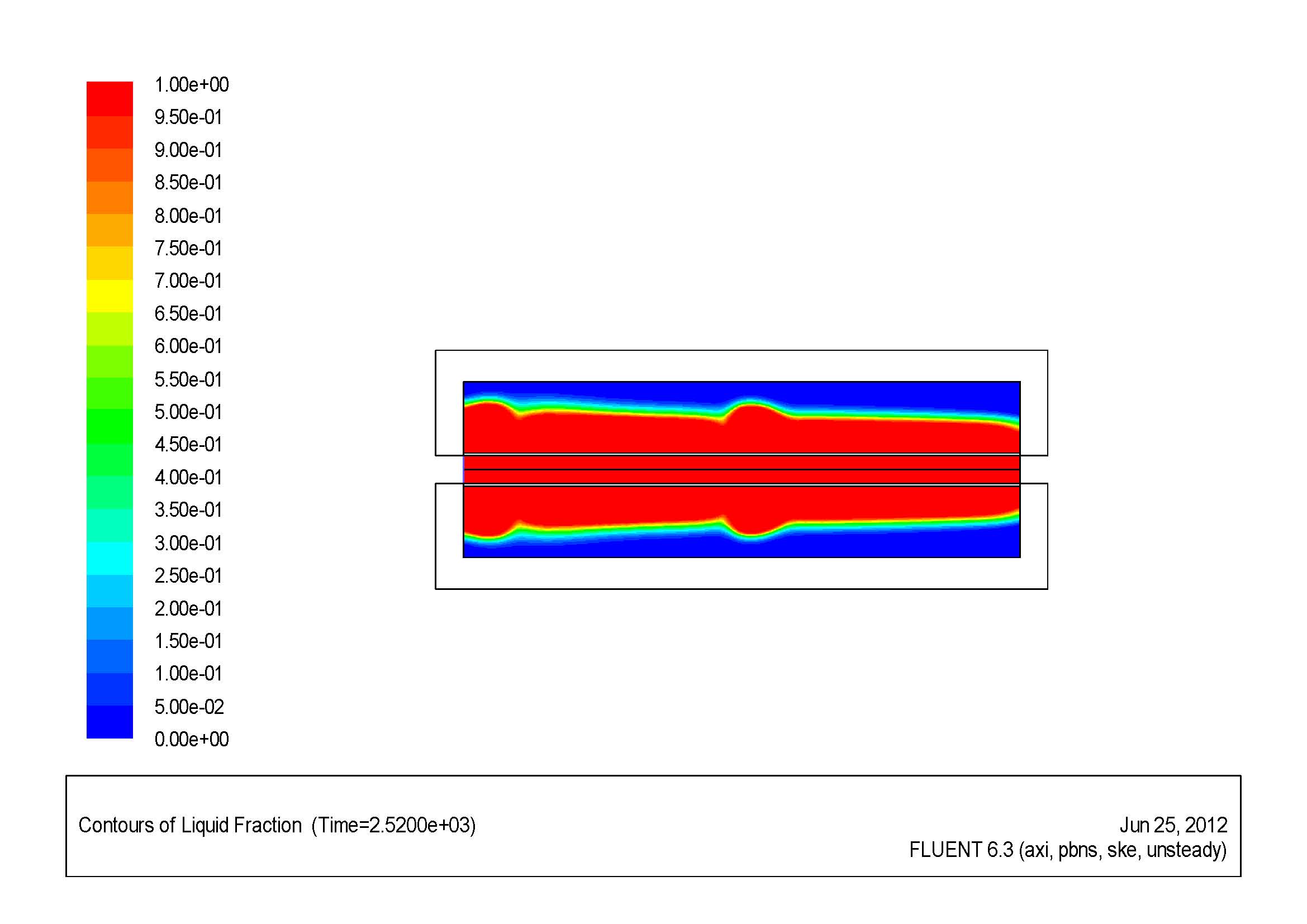

热流体经过管道后,将其周围的圆柱形蓄热材料加热并熔化,蓄热材料外部为绝热材料。热流体从左侧进入,右侧出,速度为0.369m/s。管道半径13mm,蓄热材料厚度为56.9mm。划分网格时interval size 为1,inlet类型为volocity_inlet,outlet类型为pressure_outlet.压力出口(guage pressure=0),管道以及蓄热材料区域均设定为FLUID。Solver设定axisymmetric,非稳态,其他默认。勾选solidfication/melting. Viscous model 为k-epsilon,设定蓄热材料viscosity为0.00031kg/m s.设定边界条件inlet 的 turbulent intensity 为10%,hydraulic diameter 为13mm,进口温度设定573K。outlet(guage pressure=0),turbulent intensity 为10%,hydraulic diameter 为13mm。initialize 进口条件,patch 蓄热材料以及绝热材料温度为298K. TIME SIZE 设定1s,经过 2520s后,其温度场分布如下图所示,内部温度场不均匀。其液相率分布如下图,也是不均匀。
试了很久,也没发现问题所在。特请教版上各位高手以及做过相变过程的同僚们。可否帮忙看一下,哪儿出了问题。
 楼主| 发表于 2012-6-25 19:26:06 | 显示全部楼层
蓄热材料温度场分布不均匀。
 楼主| 发表于 2012-6-25 19:27:24 | 显示全部楼层
液相率也出现类似的问题

 楼主| 发表于 2012-6-26 22:39:56 | 显示全部楼层
回复 5# xrs333 的帖子
谢谢版主支持。取蓄热材料中的一点的温度随时间的温度分布,刚开始曲线还比较光滑,大概发生相变时,其温度不能稳定,上下波动太大。
发表于 2012-6-27 07:42:52 | 显示全部楼层
time size设为1s,哥,你太狠了吧?

 楼主| 发表于 2012-6-30 21:19:23 | 显示全部楼层
再问一下,如果默认viscous model 为k-epsilon,那么相变材料区域的液体流动也会按照湍流计算,我想造成相变材料区域温度不均匀地原因也可能因为这个,那么相变材料区域边界条件该如何设置呢?(未考虑重力影响)
[ 本帖最后由 SolarAndy 于 2012-6-30 13:35 编辑 ]
发表于 2012-7-16 13:47:02 | 显示全部楼层
把你求解的区域分成两块,采用不同的viscous model 。
