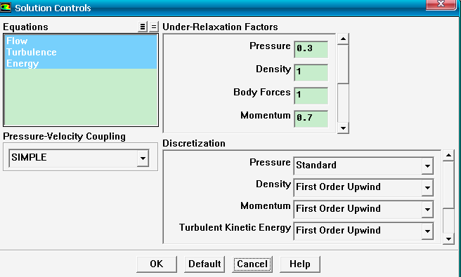

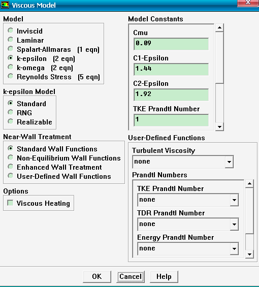

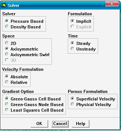

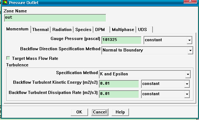

最近在搞拉瓦喷嘴的模拟,有许多问题,现在来论坛求助好心人。。。我想问的是我这样做整个迭代过程提示回流了,我应该怎样修改呢?

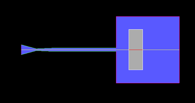

这个是计算区域,二维轴对称,入口为压力入口,出口为压力出口,灰色的为基板

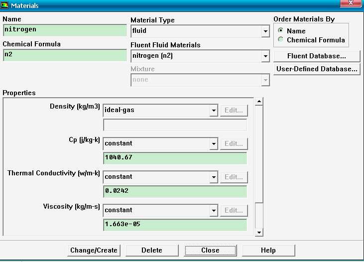

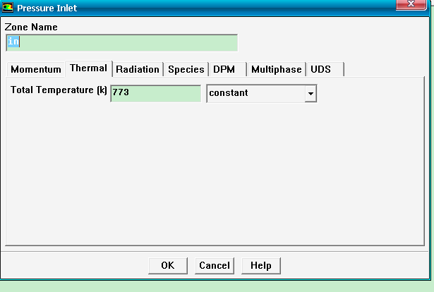

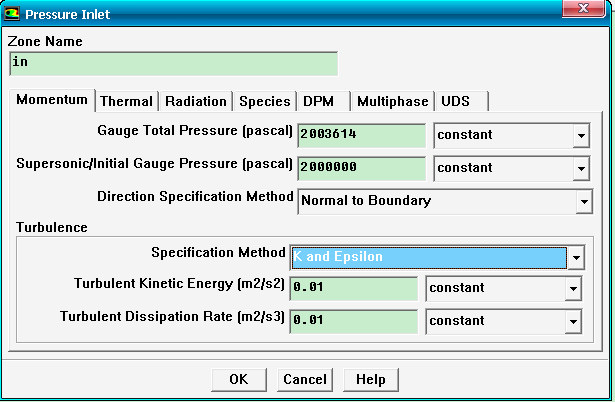

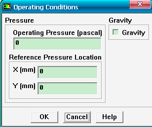

参数设置
参数设置

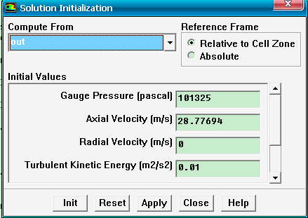

试过初始入口但是发散了,然后初始化出口,可以收敛,但是到最后收敛一直提示有回流。。。

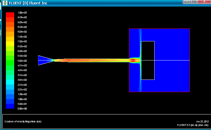

结果图
结果图
发表于 2012-6-24 04:39:57 | 显示全部楼层
好多问题?。。。?你只说了一个回流的问题呀。这个回流与你的计算域和边界条件有关。至于修改,首先说要不要修改,这与你的计算目的有关。如果对你所关心的计算结果影响不大,就不用管它。
 楼主| 发表于 2012-6-24 10:56:12 | 显示全部楼层
回复 2# xrs333 的帖子
但是它重开始到收敛都提示回流,没关系吗??
发表于 2012-6-24 10:58:36 | 显示全部楼层
你一个稳态问题,何时出现回流不是重点。
