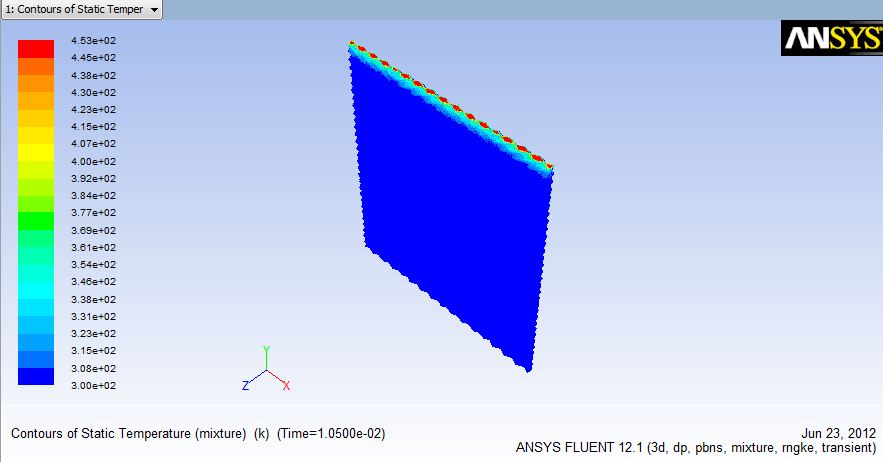

3个0.8mm波纹板之间,一个流道内是冷流体,一个流道内是热蒸汽。冷流体下进上出,热蒸汽上进下出。都是0.5m/s速度入口,压力出口(guage pressure=0)。mixture多相流,RNGk-e模型,壁面采用标准壁面函数。求解方法:压力速度采用PISO,压力是PRESTO,动量二阶迎风。瞬态求解。我想做的是冷流体通过中间的波纹板冷却热蒸汽。冷流体和热蒸汽我已经分别定义udf了。结果热蒸汽区域温度只变化很小的一块。仿真是一直出现
reversed flow xx faces  on pressure out
[ 本帖最后由 alice2011 于 2012-6-23 16:08 编辑 ]
图片是热蒸汽通道内温度的变化图。热蒸汽区域温度只变化很小的一块热蒸汽区域温度只变化很小的一块,应该是 ...

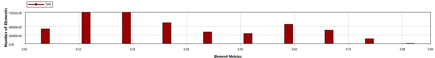

网格扭曲度
网格扭曲度
