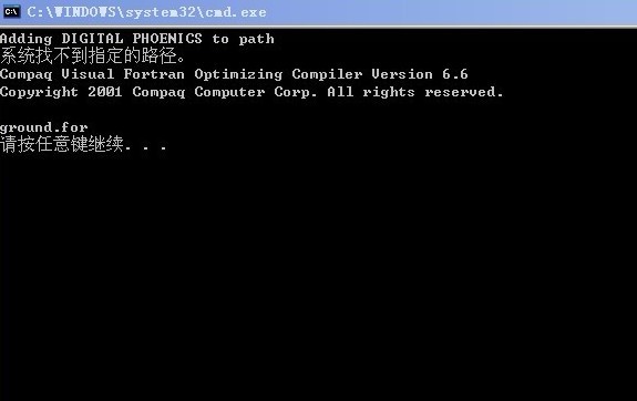

phoenics无法编译ground,提示错误如下图。我用的是phoenics3.2,fortran6.6编译。都装在C盘里。d_windf里的windf.bat是这样设置的@echo off
rem
set DFDir=\Progra~1\Micros~2\DF98
rem
echo Adding DIGITAL PHOENICS to path
path = \phoenics\d_utils\d_windf;\phoenics\d_utils;%path%
call %DFDir%\bin\dfvars.bat
set DFDir=
求助高手到底该怎么设置~这里的fortran路径也没错~版里说的方法也试过了,没用~

检查bldear.bat, 如果你对批处理文件理解的好,就不在乎PHOENICS和FORTRAN 装在哪里了, 自己的库文件也可以加

呵呵~~问题已经解决了还是非常感谢~~偶木有学过任何计算机语言~~对那些东西可能很有难度~
