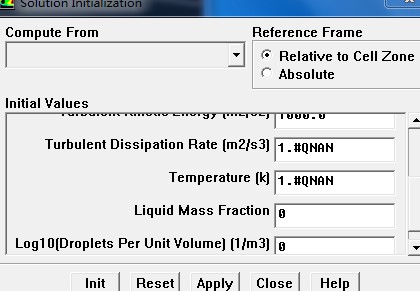

各位好,
    我对一个喷嘴做流场分析,介质为蒸汽,采用的是Wet Steam Model,进口压力0.5MPa,出口压力0.001MPa
,试了很多遍了,初始化后,初始化的值却为1.#QNAN,一步都计算不了,这是什么情况呀?
    另外,试用了help文件中给出的一个关于自定义蒸汽性质(UDWSPF)的例子,通过编译和加载,导入Fluent,能计算,但是没有收敛,并且提示错误Error:Floating point error:invalid number。
喷管计算初始化和计算
喷管计算初始化和计算

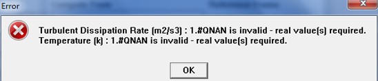

我查看了从2005年到2011年有关invalid number的帖子,有些帮助,但是对这个问题没有实质性的解答呀,困惑。
         这张图是用Wet Steam Model直接进行计算时的错误提示

发表于 2012-6-22 15:19:54 | 显示全部楼层
初始化的值却为1.#QNAN,这种情况一般都是这些变量没有初始化。为什么没初始化,我不知道。如果确认都输入了值,可能是Fluent公司编程人员代码没写完或有BUG。
