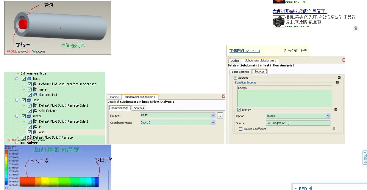

做了一个流体换热的仿真,流体流过一个功率是600W的加热棒,为什么仿真结果是在流体的入口段,加热棒的温度高于流体的出口端,我的理解是在流体的入口段,流体温度低,流体和加热棒的温差大,那么流体入口段处的加热棒温度应该小于流体出口处加热棒的温度。可是仿真结果却是反的???我在ICEPAK里面也做了一下,仿真结果和我的理解一样(流体入口段处的加热棒温度小于流体出口处加热棒的温度),为什么在CFX中反过来了???我的设置如下,还望各位大侠赐教!1.流体入口设置速度,出口相对静压;2.管道壁面设置为绝热的 3.加热棒两端面设置绝热,给加热棒设置子域,自语里面加SOURCE(5000000W/m^3由于是毫米级,所以这个值比较大)
发表于 2012-6-18 19:01:33 | 显示全部楼层
模型不一样
所以算的不一样
