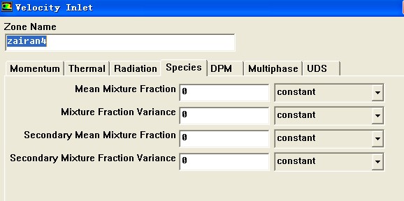

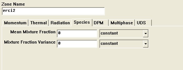

我的疑惑是边界条件上面只能设定进口的速度,温度等变量,无法确定其进入的工质,比如一次风中为煤粉,二次风为空气,但是二次风的速度进口只能设定速度温度,我不明白这里的介质是空气,还是pdf中create table时候计算出来的混合介质?
之前我已经google,百度很多次了,无法理解下面这段话
在非预混燃烧计算中,需要定义进口的Mean Mixture Fraction 和Mixture Fraction Variance。
在煤燃烧中,所有的燃料都是离散相的,所以进口处的混合分数的值为0。
所以,保持默认的0 值不变。
所以我的一次风和二次风那里都是设置为0,但是总感觉不太对劲,二次风如何确定为空气介质,而不是其他混合介质,希望论坛的热心人能够解答一下。

我认为你的工质在建立table的时候都应该设置好了啊,里面定义边界的时候都有了啊,你定义的如果是o2为1的话,那进入的气体就是纯氧气啊!如果你的一个入口进的是离散相,而没有别的气体,那这个入口的边界条件不能设值为压力或者速度入口,要设为wall,这是我师兄告诉我的。

如果锅炉燃烧器喷口为一次风,二次风组合喷口,injection那里可以设置煤粉离散相的喷入位置为一次风的位置。但是边界条件里面是不是还要设置一次风的速度?而且二次风是不是就是table里面工质了?是不是还要在二次风入口处定义species?
我想再问一下如果我想做天然气再燃模拟,在table里面设置二次流,比如说ch4,co,h2等混合物质,二次流采用常规定义,就是定义其组分质量分数,这个质量分数是为1,还是说要跟主要燃料流fuel合起来为1.?
并且二次流的喷入位置在fluent里面在那里设定?

我想问下大家,如果我下面接着做天然气再燃模拟,在table采用二次流,二次流里面为ch4,co等还原性气体,如何在边界条件中,再燃喷口为二次流,二次风喷口为空气工质,那么怎么样定义燃烧器各个喷口所喷出的连续相气体分别为二次流,和空气介质
是不是在边界条件---速度进口的--species中设定??
比如在再燃喷口处, 我要设定the  second  mixture fraction  为1,从而表示我这个喷口射入的工质为二次流

如果喷粉煤的地方是只喷粉煤,没有气体加入的话,那把那个喷口的边界条件设为wall,只要在离散相里面设置粉煤的速度。
二次风的话,是指其所在的列加起来物质为1。边界条件设定的时候,如果二次风入口的物质是燃料,那二次风的f要设置为1,不然保持0就可以了,在入口的位置,f的变化值一般都是0,帮助上是这么说的。

我看帮助上说的是
如果入口处为煤粉,该物质为离散相,故f设置为0
主燃料入口处,应该是指连续相的气体燃料,mean设置为1,其他设置为0
二次燃料的入口处,secondary为1,其他设置为0

我做的是一次风是煤粉和空气的混合物,二次风进的是纯氧,三次风进的是空气,我的能用二次流吗?要是用的话,速度入口那设置species的四个混合分数怎么定义啊?请指点!
