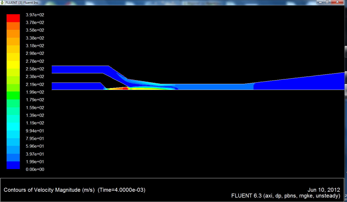

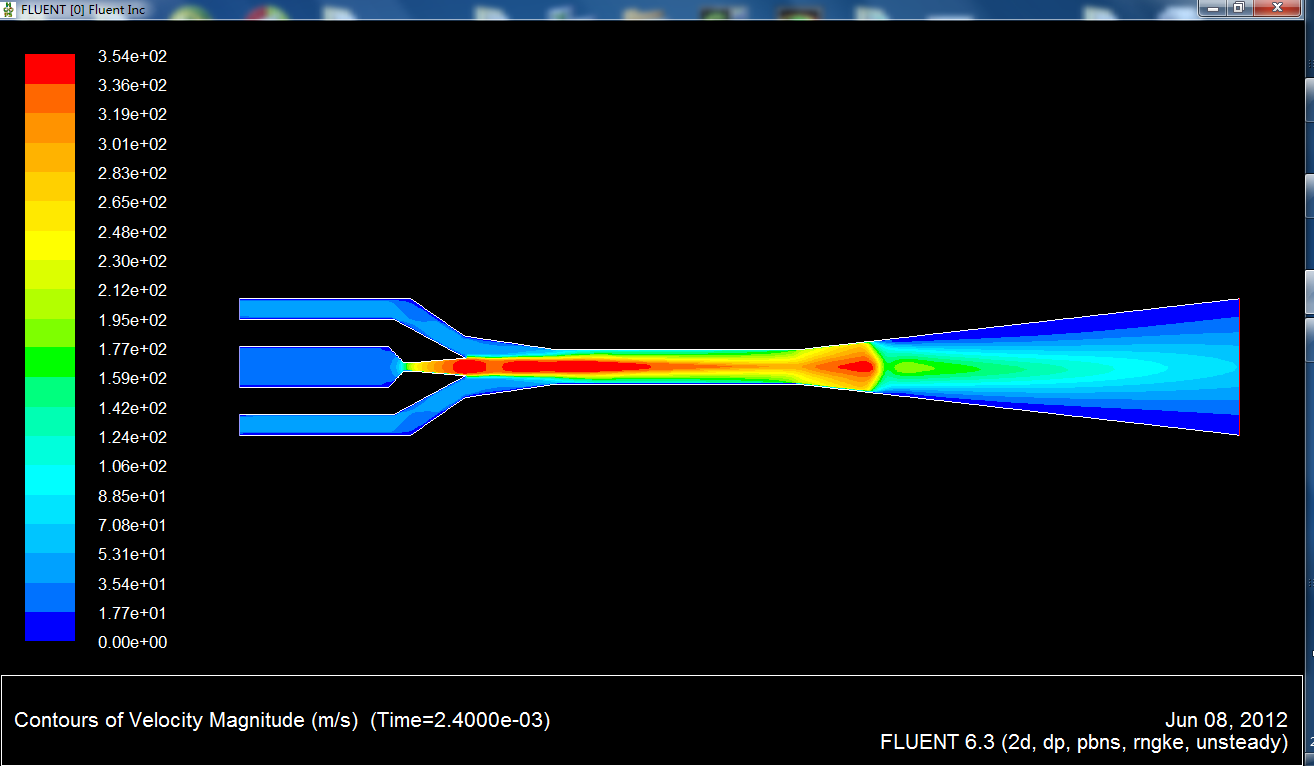

对于同样的一个喷射器模型,由于是轴对称的,所以一开始用轴对称简化了,只画了一半的实体,solver里用axissymmetric方法,然后又用整体的模型也算了一下,边界条件,物性参数什么的都是一样的,但是两个模型算出来的结果差得太大了,轴对称模型进口质量流量0.018kg/s,整体模型进口质量流量14kg/s,实际进口质量流量为0.022kg/s,而且两个模型的流场完全不同,图给出了出口压力同为1Mp情况下喷射器内流场,轴对称模型引射流体已经回流严重了;整体模型却是正常工作的,引射流体(上下侧的流体)任能被中间的工作流体卷吸混合向前流动,
轴对称模型和整体模型怎么会相差这么大啊。哪位大侠能帮我解答一下啊。

一个是圆筒,一个是无限延伸的形状。轴对称跟对称是有区别的。

第一个图是二维轴对称的,第二个是二维的。这两个关于维度的问题还搞不清,请先从大一的书念起。
在fluent中,对于前者,所有的积分量都是对2派西它角的;对于后者则是对depth参考值的。

你那个所谓整体模型的2d简化算法和轴对称算法算的不是一回事能吻合么,所谓整体模型根本模拟的就不是实际情况中的喷射器。

也可以,但不用在求解器中选择轴对称
 楼主| 发表于 2012-6-13 15:46:16 | 显示全部楼层
回复 8# 浪子轻狂 的帖子
浪子大哥,你的意思是:对于平面的轴对称的话,在gambit中对称轴边界定义用symmetric而不是axis,而且导入fluent后,在solver中也不用选axissymmetric,只有2D就行了,是不是?
