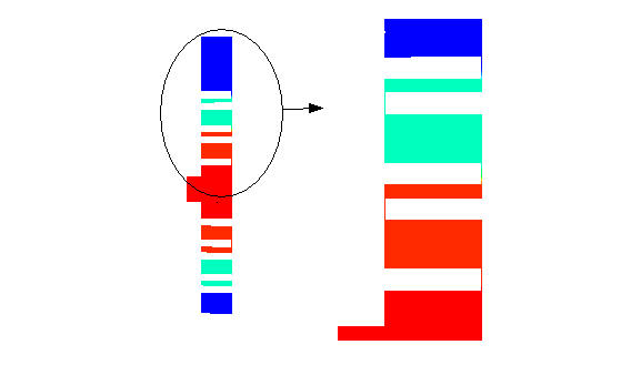

终于实现了真正的涡旋压缩机三维的动态模拟,感觉fluent的功能很强大,发个我做的压力场的分布,可以明显的看到动静涡盘和动静叶片顶端的间隙,我取的是0.2mm

case文件能分享吗

等我发了文章后会把方法介绍给大家的

发表于 2012-7-21 19:45:50
未必是对的

to wangjunting3:
关于涡旋压缩机的模拟或是实验,还没有发现有关于整场结果的展示,包括流场,压力场,温度场,所以我也急切的想知道实际中的涡旋压缩机内部的流动状况,还请赐教!谢谢
附件为我模拟的流场图,还请你指点一下,谢谢。

发表于 2013-3-9 16:55:30
to 楼主
看到你出口的流体速度是发散的,感觉出口的设置应该不是很合理
