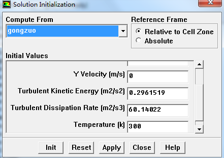

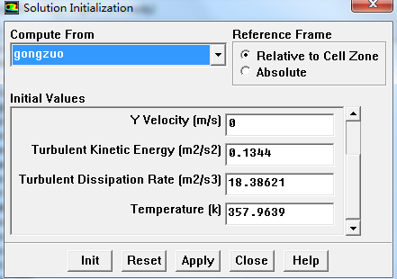

我不太懂这个initial选项卡里的那些参数是怎么初始出来的,比方说我在inlet1边界设置里已经设置了温度(设定温度为358k),initial中compute from也是inlet1,然后底下温度参数是怎么确定的,不是我边界设定的值啊,而且好像跟物性参数中密度的设置有关,当我将密度设置成理想气体时,initial中的温度与我设定的几乎一样,但是当我把密度调成温度多项式后(由于我的工质比较特殊,不适用理想气体),initial中的温度却变离谱了,虽然可以改这些数值,但是这是不是从一定程度上说明我的设置有问题啊,

 楼主| 发表于 2012-6-9 10:34:13 | 显示全部楼层
回复 5# 通流 的帖子
版主,我不懂你的意思,我的情况是这样的:
这个inlet1边界是个速度(10m/s),温度(358k),压力(4036800pa),管径(6mm)都已知的边界,不是求解对象,我的模型还是那个喷射器,只是以前用的密度是理想气体,但是发现理想气体得到的密度跟我的工质实际相差太大,于是我想换成多项式的,但是换成多项式后,就像图上那样了,温度差好多,对应的密度也就不对了,于是速度(感觉应该从动压里算的)也偏差好多了,总之就是fluent自己算出来的跟实际值差好多了。

发表于 2012-6-9 13:14:58 | 显示全部楼层
我想你是不知道fluent变戏法似的搞出来的这一套初始化值是怎么来的。
它是这样的。如果你选了compute from中的某个边界面,那么这些初始值就是根据边界条件以及一些关系式来计算。比如,对于可压缩流动,在compute from下拉列表中你选了一个pressure inlet类型的入口边界,那么就用等熵关系式计算马赫数和静温,并进而计算速度,计算中用到total pressure, total temperature, static pressure (就是pressure-inlet边界条件面板中的supersonic/initial gauge pressure), material的molecular weight, Cp等都已给定,速度方向也已指定。 湍流的初始值是用你所给的湍流边界条件计算的,用了哪些关系式、怎么算的我就不讲了。

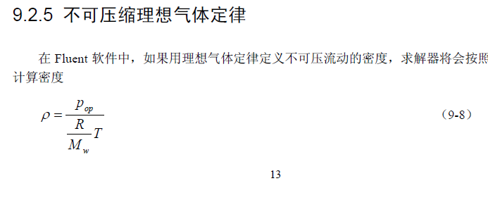

回复 7# xrs333 的帖子
版主,我就是想知道它是怎么算的啊,有没有相关的资料介绍给我啊,
它判断不可压和可压是根据pressure based和density based来定义的吗?
我用的是pressure based,然后看到fluent全攻略里有个不可压理想流体密度的计算式,是用操作压力来算的,但是我为了使用绝对压力,我把操作压力设置成0了呀,照这意思岂不是密度都成0了?但从fluent的计算结果来看,应该不是0。。。
我感觉initial里的速度应该是用total pressure减去supersonic pressure得出的动压算的吧,而这个又牵扯到密度了,密度算的时候应该用到molecular weight了,但是我改分子质量,速度还是没变化,,
我现在已经一头雾水了,
我就是想把fluent自己算出来的初始值跟我实际的能相差无几而已,
