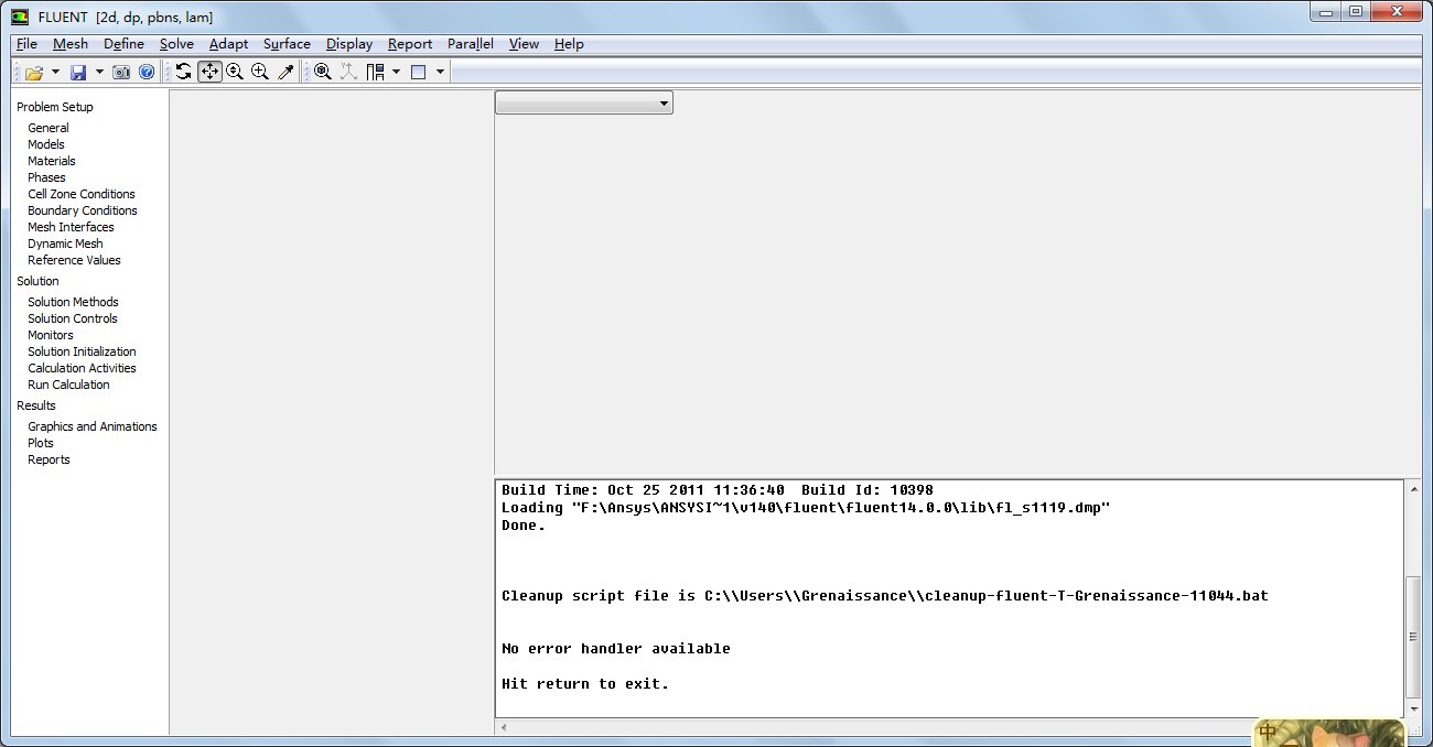

各位大大好人进来看下,先谢谢您你看我的问题了。

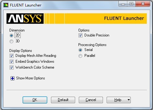

    我在装完ANSYS自带的FLUENT以后,一旦启动FLUENT的时候。
  只要勾选了EMBED GRAPHIC WONDOWS的话进入FLUENT就如上传的图一样。
     然后提示“请按回车退出”。。
     但是小弟的如ANSYS其他的软件都没有问题,正常运行。
     并且我以管理员身份以及各种系统兼容运行(XP 2000等),均出现此问题。
     所以麻烦各位全知的达人们=。=,帮小弟解决这个疑惑吧,用不上很恼人的呀。
    若各位大大能解决的话,我也只能是泪目跪谢了!!
    谢谢各位看帖的大人们=。=。

发表于 2012-6-7 16:18:51 | 显示全部楼层
你确信是勾选了EMBED GRAPHIC WONDOWS才出现的问题?从没遇到过。
倒是出现过相反的情况,就是不选时显示异常,可能是显卡驱动问题。

发表于 2012-6-8 07:37:38 | 显示全部楼层
这个和你内嵌窗口以及显卡驱动没有关系,应该是license没弄好,你重新弄一遍,另外,如果装了360等优化软件,注意不要把license manager 作为无用的启动项给禁用了。

 楼主| 发表于 2012-6-8 16:42:26 | 显示全部楼层
好吧,不成功。小弟重装3次。断网,关AVAST。依然是不可以,但是用同样的包给我同学的XP系统装就可以。说明包没问题。ANSYS也可以用,就是FLUENT的EMBED不能用。。我无语了。。。而且服务里的ansys licence manag服务也运行正常=。=莫非是我命不好。。
