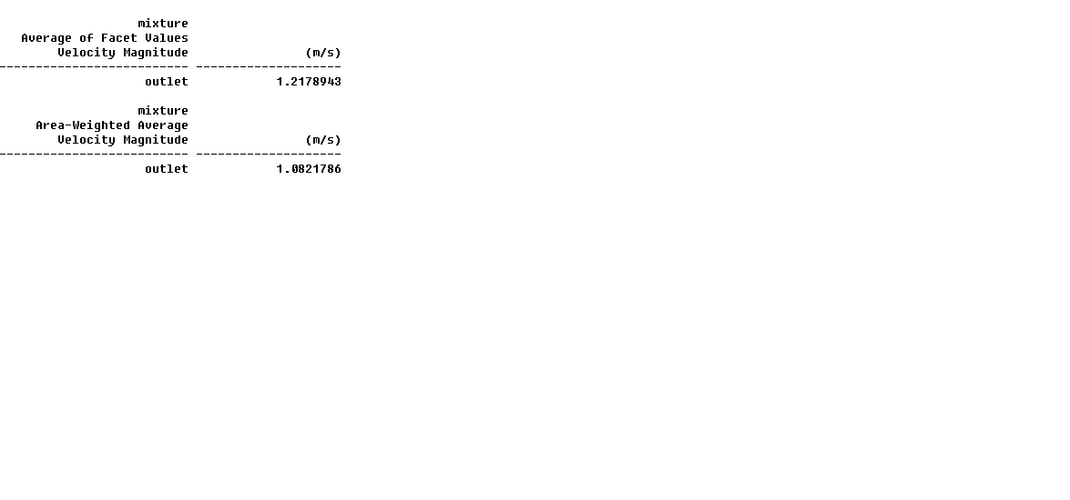

fluent里面Area-Weighted Average与facet Average有什么区别?求出的数值不一样!都是求面平均时,用哪个啊,求站里的大侠帮忙
发表于 2012-6-4 13:14:28 | 显示全部楼层
都是面积平均,一个是加权算法,另一个就是简单的做一个算术平均数。面积平均推荐用area weighted average
发表于 2012-6-4 22:21:02 | 显示全部楼层
首先需要说明facet及其变量值的定义。
facet(小面)是指单元面区上的单元面,或用于结果数据处理的面与单元相交所形成的多边形面。
在内部单元面区上的小面的变量值是与其相邻两个单元的变量值之平均值。外部边界区上的小面的变量值根据边界条件计算。
用于结果数据处理的面上的小面值等于小面所处单元之值。

定义:
[ 本帖最后由 xrs333 于 2012-6-4 22:30 编辑 ]
Area - Weighted Average(面积加权平均):
Facet Average(小面平均值):

原帖由 浪子轻狂 于 2012-6-4 13:14 发表
可以简单归结为,是否具有网格无关性。
所以,推荐用面积平均area weighted average ,的确合理。
发表于 2012-6-5 19:13:24 | 显示全部楼层
除了所有facet的面积都相同这一特例,其它情况用facet average是没有意义的。
