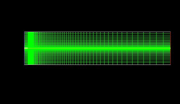

最近,看过一本《FLuent12流体分析及工程仿真》的书的第8章有个做甲烷燃烧器的算例,算例采用了组分输运模型,采用甲烷和空气的一步反应模型以及eddy-dissipation,边界条件设置甲烷以80m/s从中间喷嘴喷入,空气以0.5m/s从两侧通入,出口为压力出口,各个进出口包括壁面的温度都是默认的300K,最终迭代完毕求出计算结果。
问题:这个算例中甲烷是如何与空气中的氧气反应的啊,难道说300K时甲烷和空气分别同时通入就能反应,请各位大大解惑,不胜感激!

发表于 2012-6-1 17:37:58 | 显示全部楼层
回复 1# sq0632a 的帖子
不是有个patch 吗   那个是个补丁啊  设定一个高温区域  然后反应  相当于点火
发表于 2012-6-5 10:16:07 | 显示全部楼层
回复 1# sq0632a 的帖子
ED模型只要湍流出现即可燃烧,不需要点火源
发表于 2012-6-5 10:17:02 | 显示全部楼层
你说的patch针对的是有限速率反应,在设定活化能后需要patch
发表于 2012-10-17 12:04:10 | 显示全部楼层
回复 4# hcl123love 的帖子
解决了我的疑惑,谢谢
