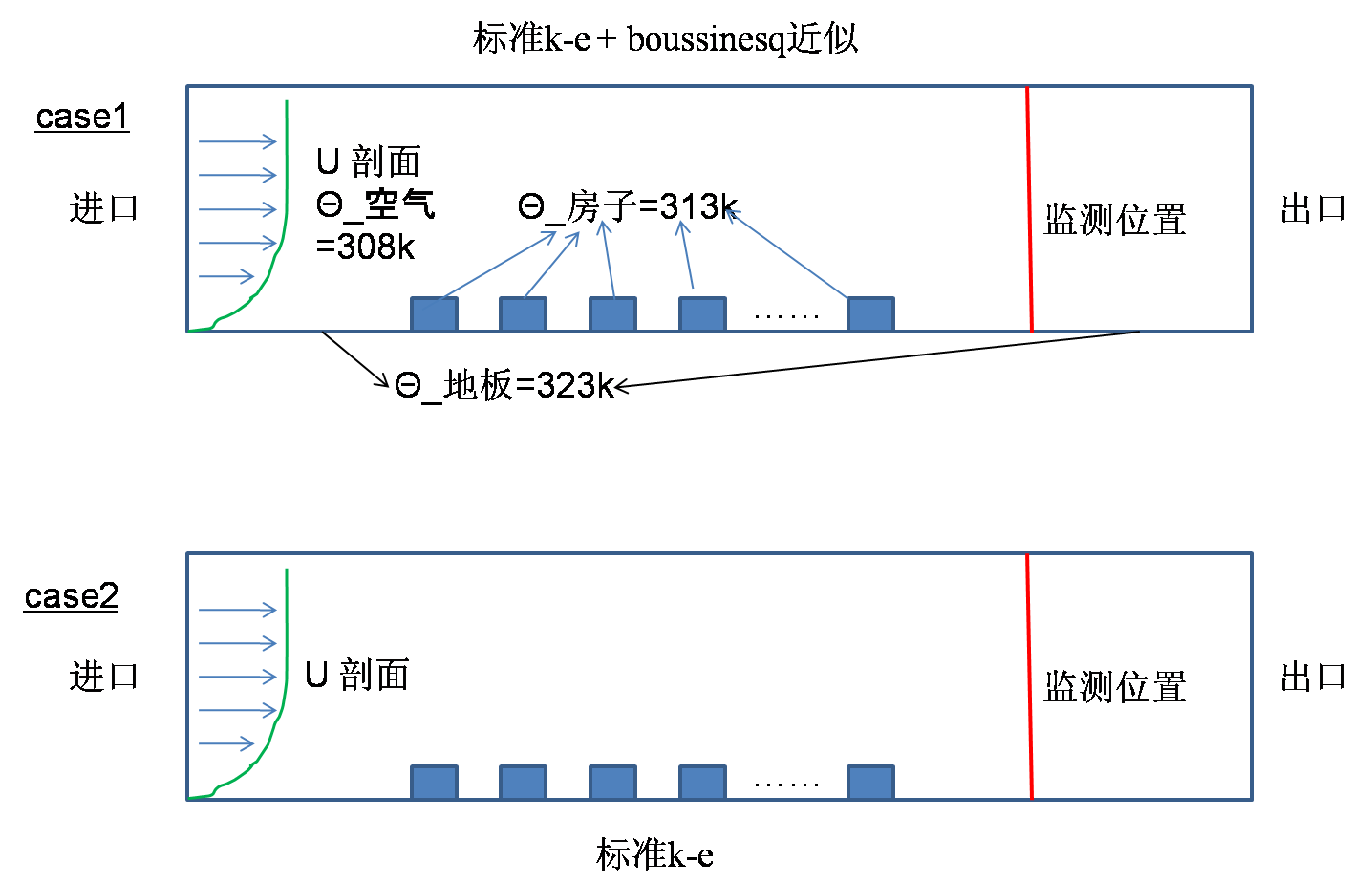

计算一个非等温的流场
让恒温的风吹入一个地板和房子被加热的流场(如图所示case1),选择的是标准k-e模型,用的boussinesq近似。
平行计算一个不考虑温度的计算(case2),选择的是标准k-e模型,不计算能量方程
比较两个case监测位置风速剖面,结果发现风速几乎一样;
我尝试调整网格密度,改变湍流模型(RNG,Realizable k-e model)也无改进。
哪位有什么好的建议么?谢谢

发表于 2012-5-21 16:51:07 | 显示全部楼层
用SA模型试试。
