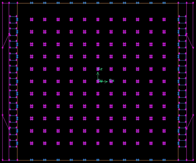

各位前辈,你们好。我是一个Fluent新手,在此向大家求教,请多多关照!
这是个细加热丝的网格划分问题。一个长方体加热箱(230×160×190)内有很多根横放的加热丝,总共11×11根,已经将其简化为截面2×2的立柱。箱体前后有圆形的进风口和出风口,其余表面密封。在加热丝模块前后还有两组11根的障碍物,其截面为8×8。空气从进风口通入,经过加热丝的加热从出风口流出,要仿真一下其温升程度。大致图形请见附件。
想知道如何画网格能使得加热丝局部的网格较细而使整体网格不至于很多,谢谢大家了!

发表于 2012-5-20 21:03:44 | 显示全部楼层
1 不看好你能画出好用的网格。
2 如果只是想知道温升,用不到CFD的。是电加热,是吧?知道加热功率和空气流量就算出来了。

 楼主| 发表于 2012-6-4 15:17:22 | 显示全部楼层
回复 3# xrs333 的帖子
额 我也是这么认为的 此加热丝结构设计有问题 请问知道功率和流量如何求温升呢?我想验证一下我的仿真结果,谢谢!
