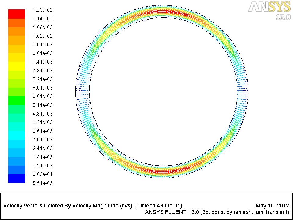

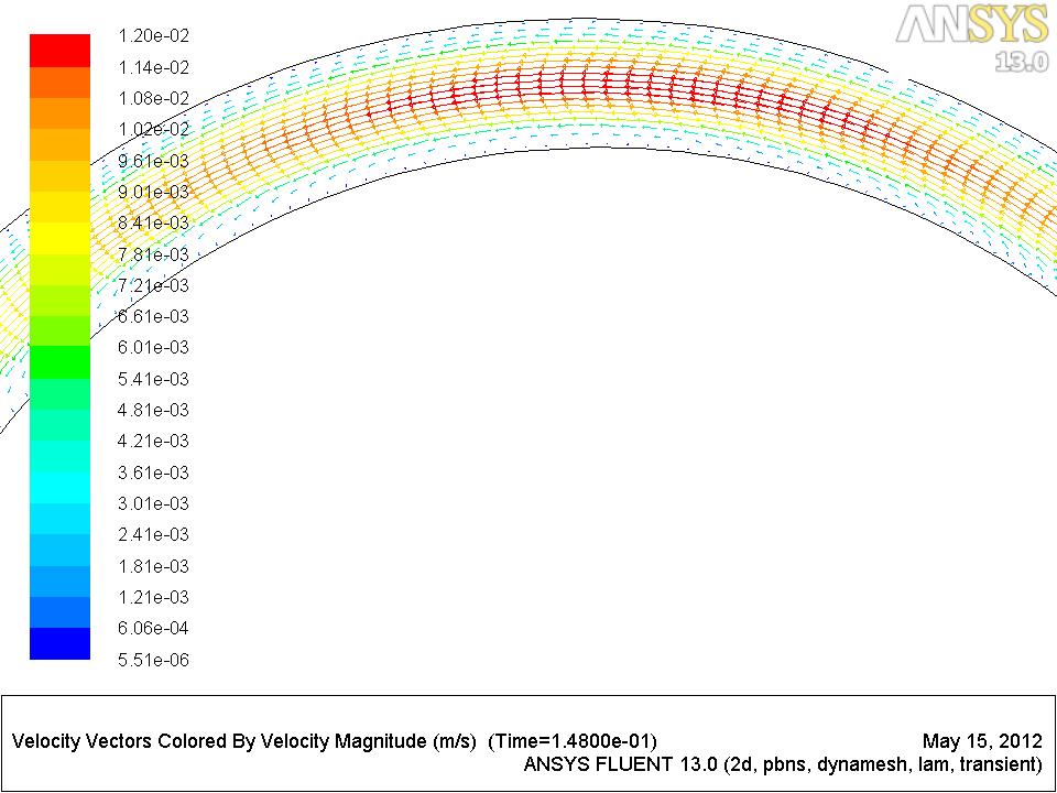

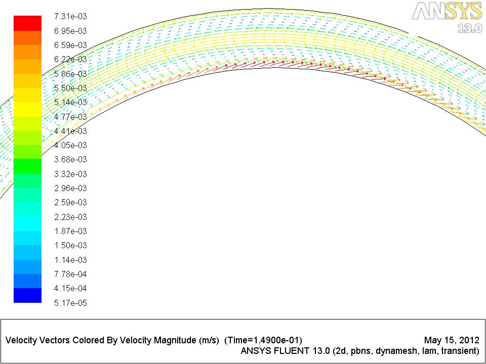

time step size=0.001s,number of time step=250,内圆环x方向运动速度v=0.002*cos(2*3.14*time)m/s。
在step148和step149的时候流场出现突变,请大家帮忙分析一下,谢谢!
step148流场

step149流场

整体流场

发表于 2012-5-16 00:31:58 | 显示全部楼层
一般是数值不稳定造成的,调整dt、网格尺寸和加入耗散等,可以改善这个问题
