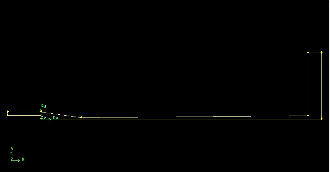

你好,我现在这边坐课题的时候有一个拉瓦尔管的模型,对于用gambit划分网格质量不好(我已经尝试过把模型进行分区划分,但是不大好),在用fluent模拟的时候效果不好,麻烦问一下您对这个模型的网格划分有什么好的建议吗?

个人感觉这个模型网格划分跟软件没有关系 主要是看你的网格那需要加密 还有你求解的设置是否合理 如果你觉得gambit不好 可以试试icem

我在第二部分的提醒区域划分的时候老是网格质量不行,我是尝试的划分结构网格。还有就是,画边界层网格怎么与流动的核心层进行连接

二维的话,gambit画起来还是比较给力的啊!ICEM生成面网格的能力好像没有gambit那么强。。。gambit里面的pave网格,对于任何二维的模型都是可以生成网格的

但是生成的网格不一定能达到求解的精度

用ICEM的话,就是以map的方式生成面网格,其实在gambit里面切几刀的话,也是可以实现map的啊!但是这样画出来的网格质量不一定比pave网格的要高。。。你不信试试看。

我是用gambit划分的,结构网格,划分的质量check之后质量不好,算不下去。我是分区划分的,分成几大块

把网格图和质量检查图贴出来看看,看看你怎么分区的。。。网格是什么样子的。。。
