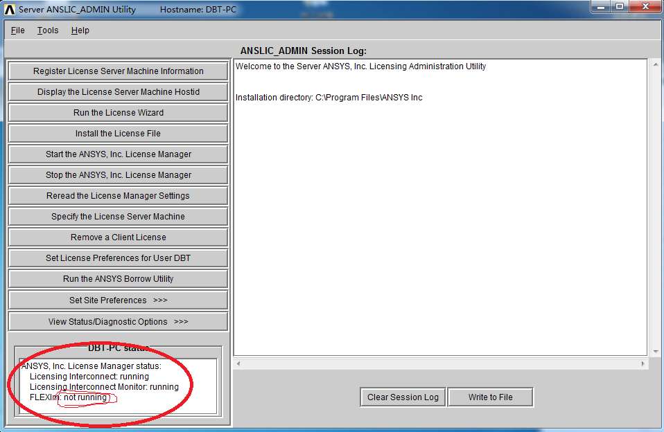

ansys12.1安装成功后,也破解了,可是Server ANSLIC_ADMIN Utility 开启 License Manager后,
status显示 ANSYS, Inc. License Manager status:
Licensing Interconnect: running
Licensing Interconnect Monitor: running
FLEXlm: not running
FLExlm 不能运行,所以ansys也打不开提示无法找到任何证书服务器网上遇到这种问题的人很多,但是就是没有人给出个可行的解决方案,希望解决该种问题的高手们说说该怎样解决?
安装有人说的关闭任务 管理器中的pid冲突程序还是不行,如下链接
http://zhidao.baidu.com/question/363907525.html
希望知道的高手指点一下,谢谢。我是win7的系统,笔记本,和网卡什么的有关系吗?

发表于 2012-5-14 22:55:29 | 显示全部楼层
回复 1# dengbitao 的帖子
你是不是上网的时候打开ansys了 试着断网重启试一下
发表于 2012-5-15 07:21:28 | 显示全部楼层
安装证书管理器的时候把无线网卡和蓝牙统统禁了

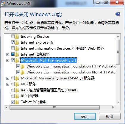

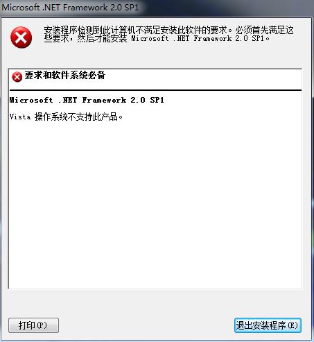

然后全删除重新装一次,又出新问题了。Microsoft .NET Framework 2.0 SP1安装出错,用的是win7,32位,第一次安装时调整Microsoft .NET Framework  3.5下面的两个都选择,可以安装,这次同样的方法,却不行了,如图。
[ 本帖最后由 dengbitao 于 2012-5-15 17:27 编辑 ]

你这个问题多半是由于两种情况引起的:
1、ansys license manager开机启动被禁止;
2、你修改了系统时间;
把服务设置成开机启动,然后保持正常的系统时间,重新安装一遍license,重启电脑就可以用了。
 楼主| 发表于 2012-5-19 11:48:01 | 显示全部楼层
回复 11# 浪子轻狂 的帖子
浪子大哥指点的很对,我把系统时间改为正常之后立即就可以了,原来真的是系统时间问题,多谢大家的支持!!
